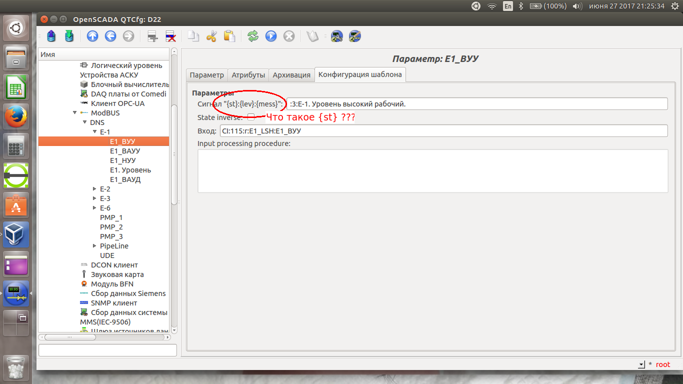

Т.к. базовый шаблон конфигурации дискретного входа (base.digAlarm) позволяет формировать сообщение, пробую применить его.
Но, если с параметрами {lev}:{mess} понятно, то с параметром {st} - не совсем. Всплывающей подсказки, почему-то, у меня нет по этому полю, а в других местах я так и не смог найти ответа.
(см. вложение).
(см. вложение).
Там не может быть всплывающих подсказок.
Исходный текст шаблона это разве не первоисточник, или он там закрыт, или там страниц на пять текста?
И по логике, наверное, должно быть состояние дискретного параметра, как первичный аргумент, по которому нужно сигнализировать, чем поле "st" и есть.
