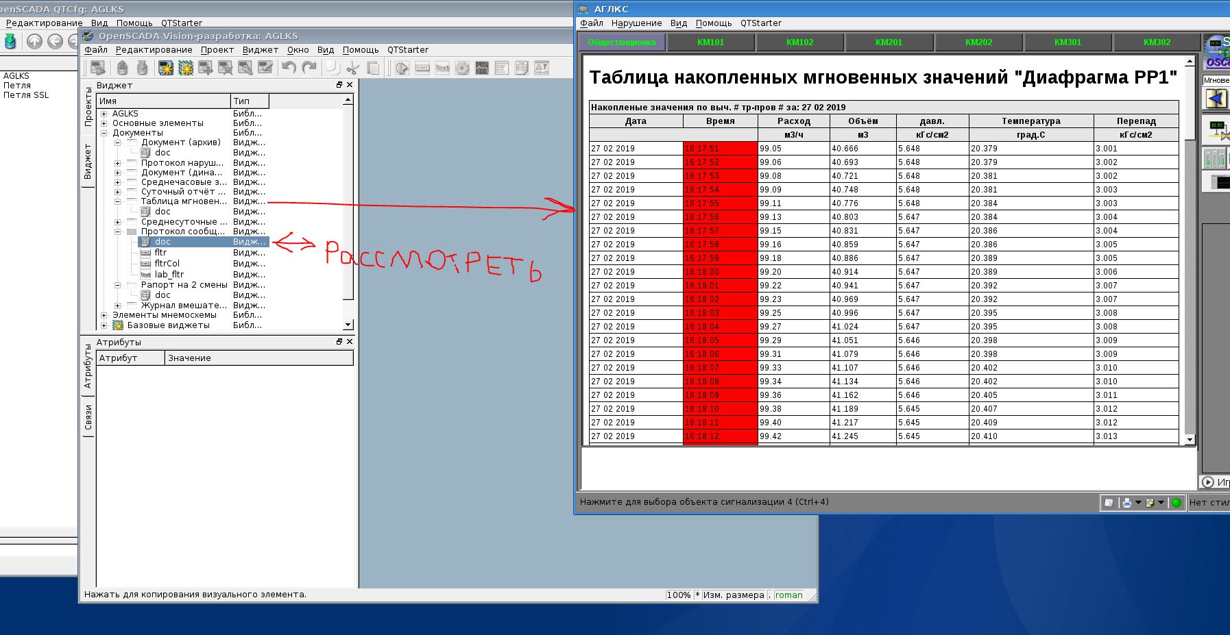

смог безусловно покрасить ячейку в красный цвет. если навернуть условие, то можно в разные цвета. покрасить всю строку с наскока не смог(надо писать в тег TR, а процедура не воспринимается). оно?

arcsin,
вобщем - получилось окрашивать строки с событиями разных категорий в разные цвета динамически.
