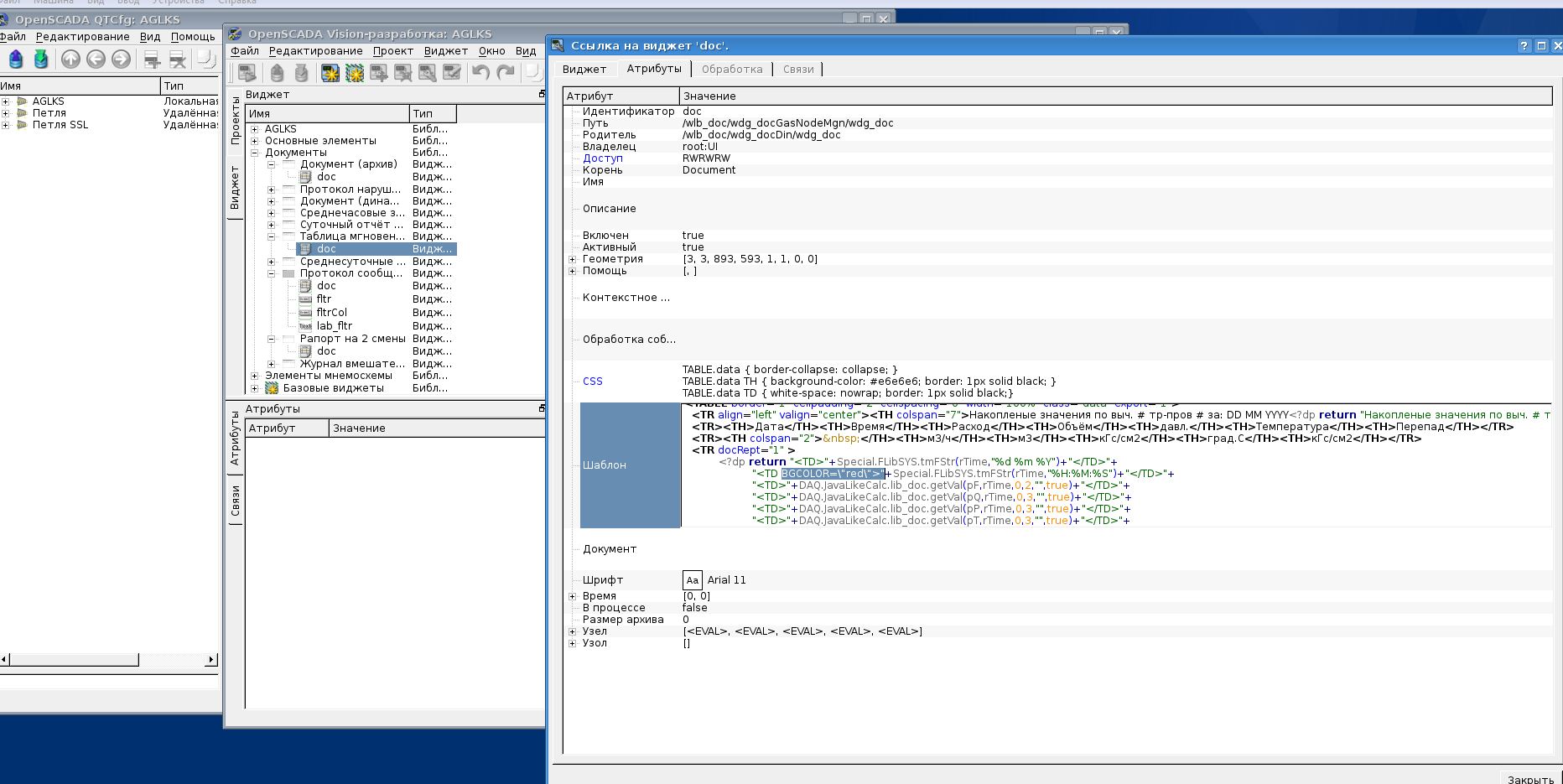

По ТЗ необходимо создать виджет протокола, в котором будут отображаться не только аварии, но и события разных категорий:
действия оператора, некоторые системные события, статусы состояний оборудования.
Виджет протокола подходит, его можно кастомизировать как "журнал" событий - но его невозможно распечатать.
А чтобы логгировать все эти события при отсутствии возможности оператору распечатать как документ - можно использовать средства LaTex + javalikecalc (что уже делал).
http://ipic.su/img/img7/fs/protocol2.1551271573.jpg
Использовать виджет типа "документ" - его можно распечатать, но (насколько я понял из документации) - нет возможности подсвечивать (строки) разные категории событий заданными цветами (требование ТЗ).
http://ipic.su/img/img7/fs/protocol.1551270771.jpg
Или есть возможность подсветки строк виджета "документ" разными цветами?

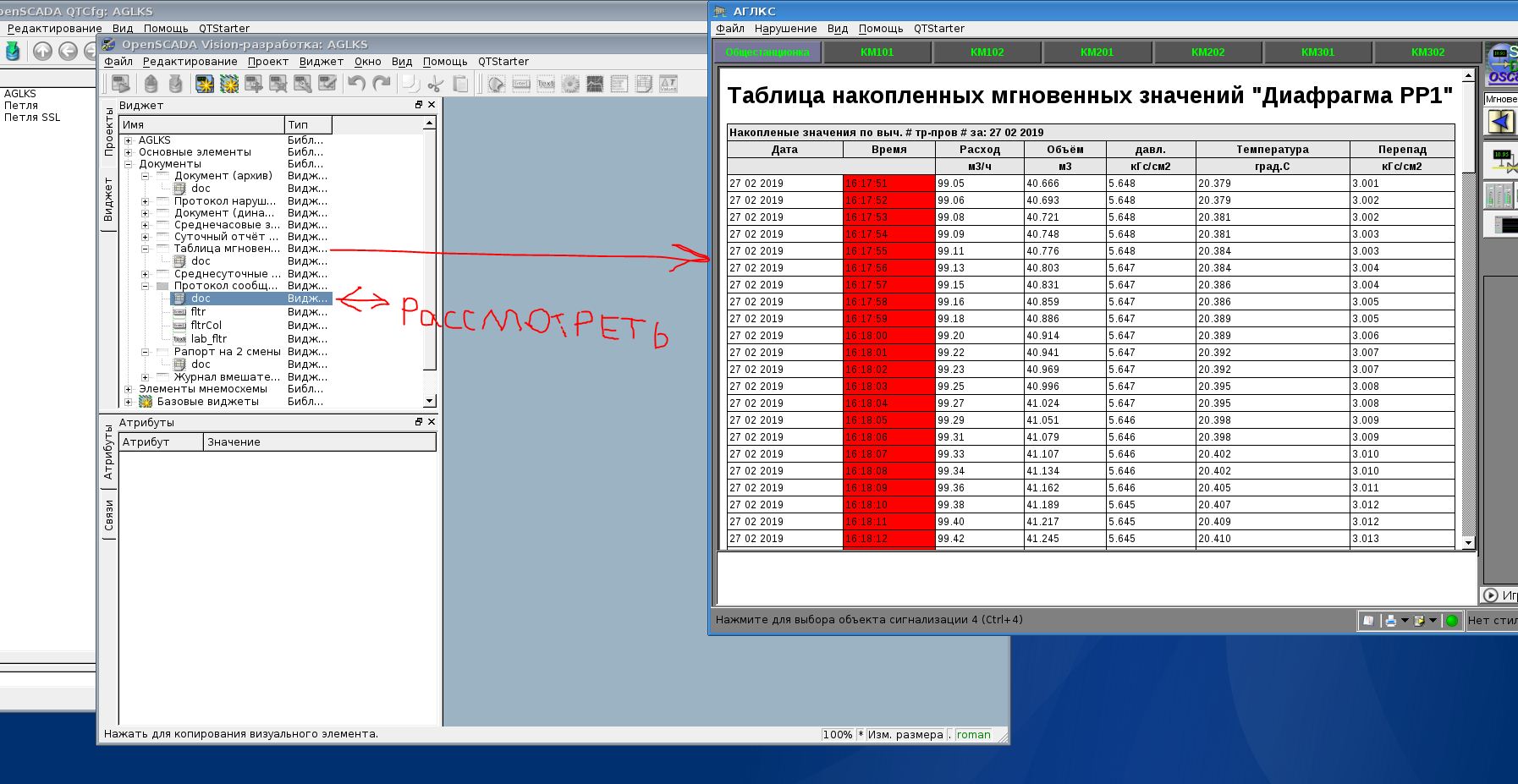

смог безусловно покрасить ячейку в красный цвет. если навернуть условие, то можно в разные цвета. покрасить всю строку с наскока не смог(надо писать в тег TR, а процедура не воспринимается). оно?

вобщем - получилось окрашивать строки с событиями разных категорий в разные цвета динамически.
http://ipic.su/img/img7/fs/color_lines_1.1551349565.jpg
<body docProcLang="JavaLikeCalc.JavaScript">
<TABLE border="1" cellpadding="2" cellspacing="0" width="100%" class="data">
<TR><TH colspan="4" align="left" color="red">Дії за <?dp return "Дії за "+SYS.strftime(bTime)+" — "+SYS.strftime(time);?></TH></TR>
  <TR><TH>Дата</TH><TH>Час</TH><TH>Тип</TH><TH >Подія</TH></TR>
    <TR docAMess="1:/^(al|OP)/" docRevers="1" table.export="1">
	<?dp return	"<TD BGCOLOR=\"" + mVal.parse(3,":") + "\">" +SYS.strftime(mTime,"%d.%m.%Y")+"</TD>"+
		"<TD BGCOLOR=\"" + mVal.parse(3,":") + "\">" + SYS.strftime(mTime,"%H:%M:%S")+"</TD>" +
		"<TD BGCOLOR=\"" + mVal.parse(3,":") + "\">"+mVal.parse(2,":")+"</TD>"+
		"<TD BGCOLOR=\"" + mVal.parse(3,":") + "\">"+mVal.parse(1,":")+"</TD>";?>
  </TR>
</TABLE>
</body>
