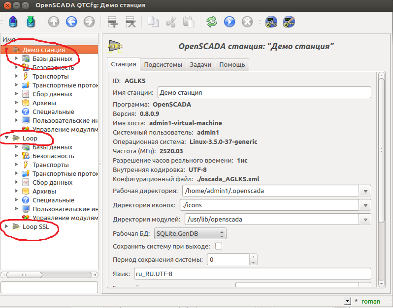

Еще есть вопрос. Как сделать так как на фото? Т.е. несколько проектов в одном?
Сообщение создано: 12. 08. 2014 [12:58]
Сообщения: 3799
Это не проекты в одном, а подключения к внешним-другим станциям OpenSCADA, в случае скрина к тому-же проекту (к самому себе) через сеть. Читаем тут: http://wiki.oscada.org/Doc/OpisanieProgrammy#h827-4
