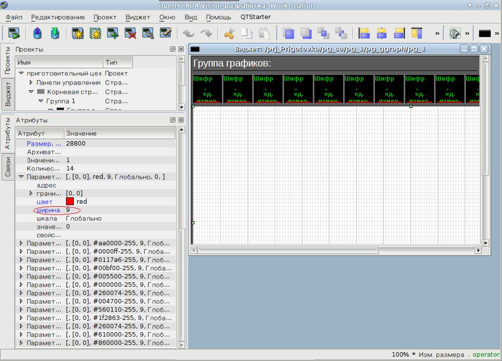

Жаль, что нет возможности настройки вида шкал. Но я нашел выход: я нарисовал сетку отдельно и установил ее как фон. А вот толщину линий тренда я изменить не смог. Не меняется она и все тут. Устанавливал толщину максимально возможную (вплоть до 10) а рисуется все равно одной и той же толщиной, хотя значения запоминаются.
Беру ДемоБД.
Открываю test->DiagramTest
Выбираю правую диаграмму.
Ставлю "Параметр 0"->"ширина" в 4.
Всё меняется!

Может я где-то не там меняю толщину. Я делаю как на прилагаемом рисунке
Вы меняете её в разработке, где ничего не рисуется. А теперь подумайте, что происходит при исполнении если этот атрибут меняется скриптом на предмет выделения выбранного параметра, установкой ширины в 2, а для остальных в 1.
