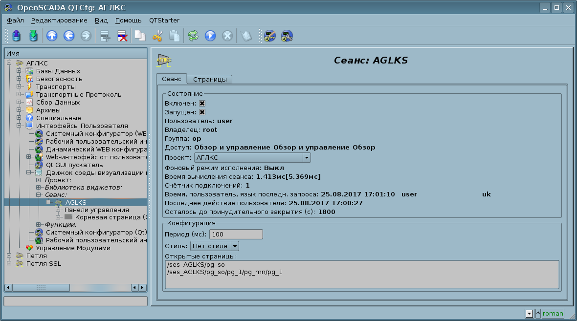

Свойства сеанса, который тормозит: http://wiki.oscada.org/Doc/VCAEngine/files?get=VCAeng_pg_ses.png
