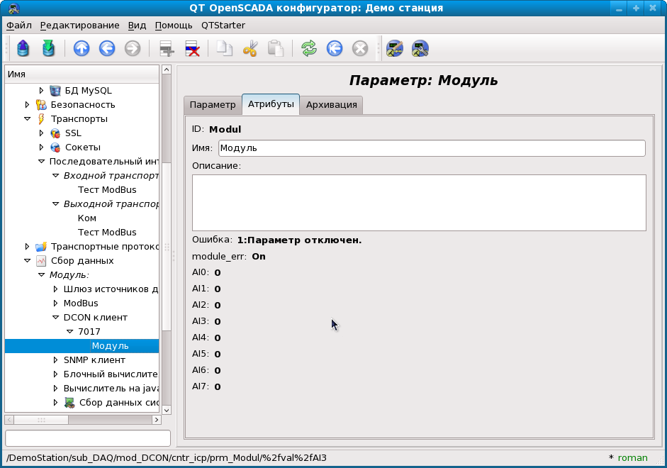

Создал выходной транспорт, в модуле DCON клиент создал контроллер, в контроллере создал параметр и сконфигурировал его на работу с моим устройством. Получаю на вкладке атрибуты страницы параметра --- Ошибка: 1:Параметр отключен module_err:On AI0..AI7:0.

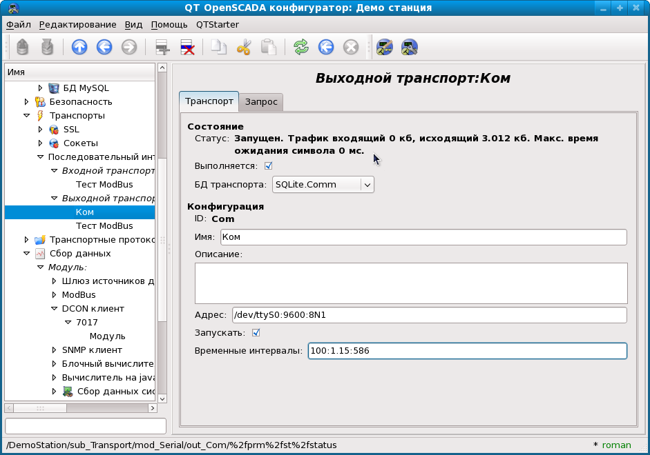

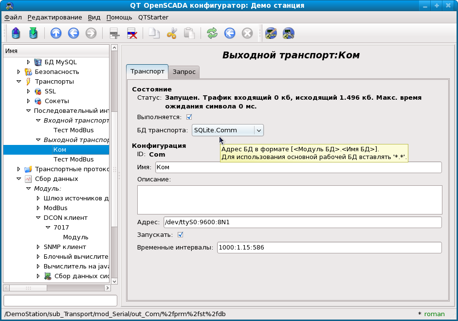

И слабеньким осцилографом вижу что идут запросы. Пробовал и с осцилографом и без него.
Снимок-QT OpenSCADA конфигуратор: Демо станция.png (Тип файла: image/png, Размер: 128.4 килобайт) — 3578 загрузок
Снимок-QT OpenSCADA конфигуратор: Демо станция-1.png (Тип файла: image/png, Размер: 114.28 килобайт) — 3542 загрузок
Снимок-QT OpenSCADA конфигуратор: Демо станция-2.png (Тип файла: image/png, Размер: 92.05 килобайт) — 3521 загрузок
Ну дык, включите его.

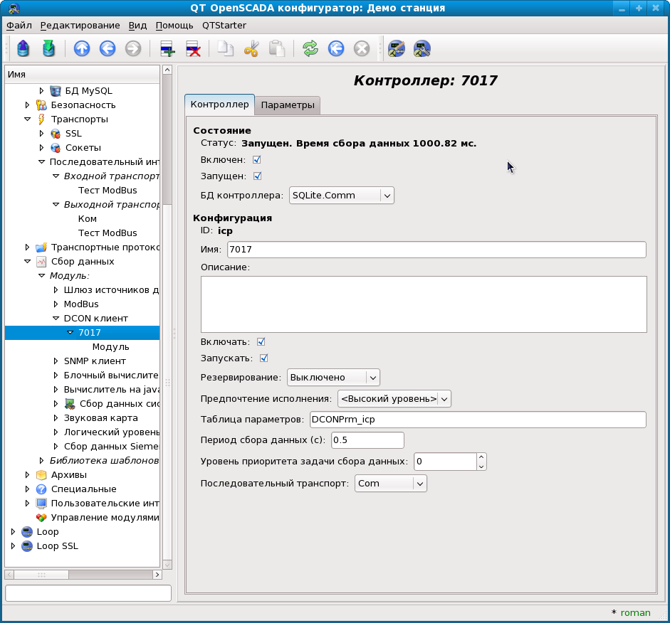

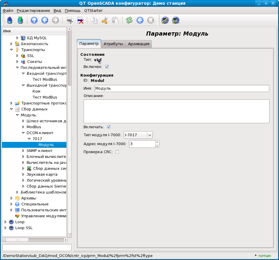

Включил все галочки? В скринах изображено. Осцилографом вижу что идут запросы.
Снимок-QT OpenSCADA конфигуратор: Демо станция-3.png (Тип файла: image/png, Размер: 111.55 килобайт) — 3552 загрузок
Сообщение создано: 08. 07. 2009 [11:17]
Шлите запросы руками, через транспорт и добивайтеся ответа таймингами. Что сейчас сообщается при запросе руками?
