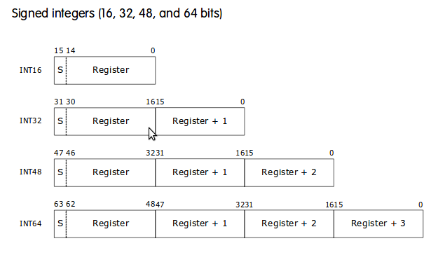

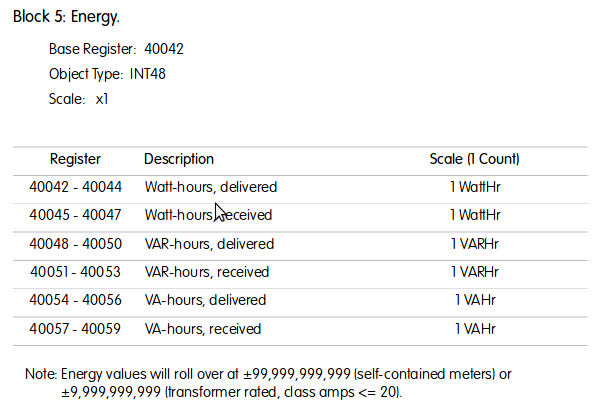

Счетчик электроэнергии ALPHA A1800 посчитанную электроэнергию по modbus отдает нестандартным типом int48 (т.е. три регистра modbus + 47 бит знака).
Можно ли его корректно прочитать используя только лишь конфигурацию контроллера модуля DAQ.Modbus ? Эта информация исключительно для отображения, совсем не хочется городить прослойки для пересчета четырех регистров ....

"R_i8:0x10:w" — получить и установить int64 в регистры [0x10-0x13];
в int знак это самый старший бит. а в регистре на каком месте стоит знак?
нужен ли вообще знак в данном случе? может вместо в самый старший регистр записать заведомо нулевой регистр?
укажите более точно карту регистров.

https://habrastorage.org/web/acf/29b/b45/acf29bb458c046779ba02c54b4176fc4.png
https://habrastorage.org/web/f65/834/a96/f65834a963a242f9a534ff2c78bce846.png
Register ----------- Description ----------- Scale (1 Count)
40042 - 40044 --- Watt-hours, delivered --- 1 WattHr
40045 - 40047 --- Watt-hours, received --- 1 WattHr
40048 - 40050 --- VAR-hours, delivered --- 1 VARHr
40051 - 40053 --- VAR-hours, received --- 1 VARHr
40054 - 40056 --- VA-hours, delivered --- 1 VAHr
40057 - 40059 --- VA-hours, received --- 1 VAHr

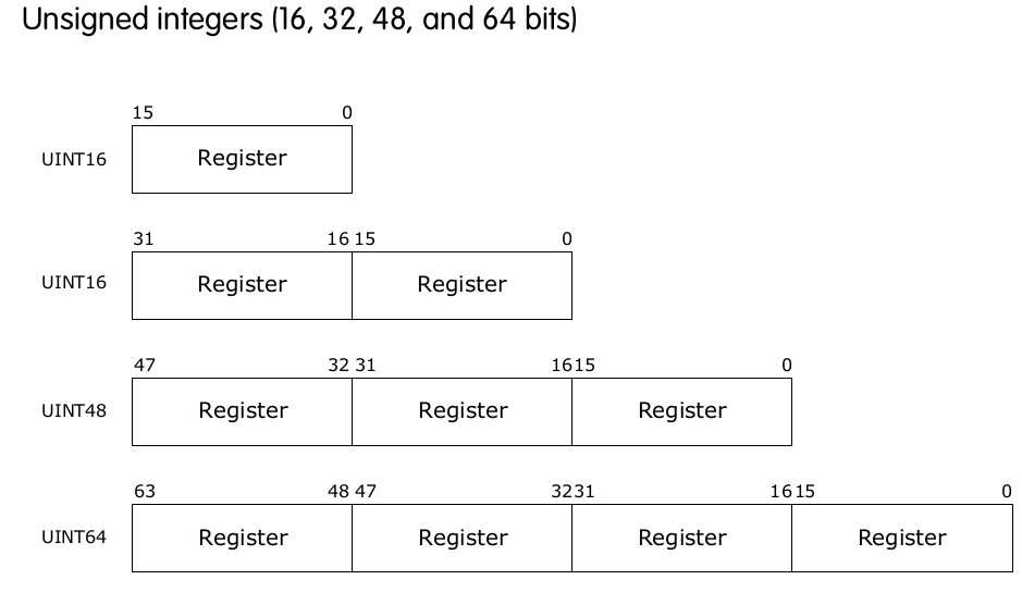

https://habrastorage.org/web/939/b19/223/939b1922386f4bc7950977c53afffdb5.png

счетчик то распространенный, найдем лаконичное решение - многим пригодится........ в интеренет то есть уже тема про int48 в панели Weintek....

самое правильное решение сказал Роман. оно действительно будет полезно для людей в будущем.
чуть более костыльное - через прослойку: прочитать в R_i8 нужное(40042-40044), с захватом лишнего (40045), а при обработке целочисленно разделить это число на 2^16 = 65536. знак должен остаться, а лишние данные удалиться.
"R_i8:40042:r"
и самое костыльное: подойдет для времянки. поискать регистр модбаса который всегда нулевой. (возможно где-то в строках, или версиях)
"R_i8:0x10,40042:r" где 0x10 нулевой регистр.
при положительном значении параметр будет показывать верно. при отрицательном - лажа. при "уплывании 0" в "нулевом" регистре тоже будет лажа!
