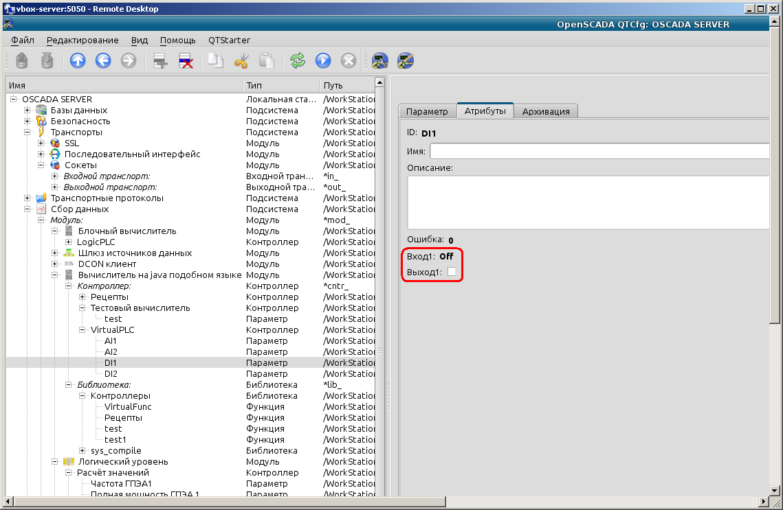

В Сборе данных на java подобном языке добавлен контроллер с несколькими параметрами - DI1 (входной) и DO2 (выходной)
Для параметра DI1 в поле дынных задано:
di1:i1:Вход1
do1:o1:Выход1
На вкладке "Атрибуты" параметра DI1 есть возможность задать ВЫХОДНОЙ параметр и нет возможности задать ВХОДНОЙ.
Так и задумано ?

"s60ru" wrote:
Так и задумано ?
Да, так и должно быть.
Не ошибка!

А зачем, пардон, конфигурируемый ВЫХОД с неконфигурируемым ВХОДОМ ?
Сообщение создано: 09. 07. 2012 [16:51]
Затем, что во вкладке "Атрибуты" не конфигурация осуществляется, а непосредственный доступ к физическим данным, которые могут иметь доступ на модификацию, а могут не иметь. Вот флаг "ВЫХОД" и указывает, что доступ на модификацию имеется иначе нет.

Перефразирую вопрос без слова "конфигурируемый"
Речь идет о возможности задать значение параметру на вкладке "Атрибуты".
На ВХОД мы задаем значение, программа что-то считает и полученный результат записывает на ВЫХОД.
Правильно ли понимать, что в этом вычислителе слово "ВХОД" имеет значение "права: только чтение", а слово "ВЫХОД" - "права: чтение и запись" ?
В общем смысле это флаг параметра функции установка которого в выход позволяет передавать результат параметра в вызывающий контекст. В случае с процедурой контроллера JavaLikeCalc флаг используется только для определения доступа к атрибуту (и не более), что и видно во вкладке "Атрибуты".
