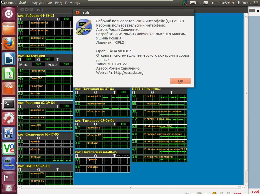

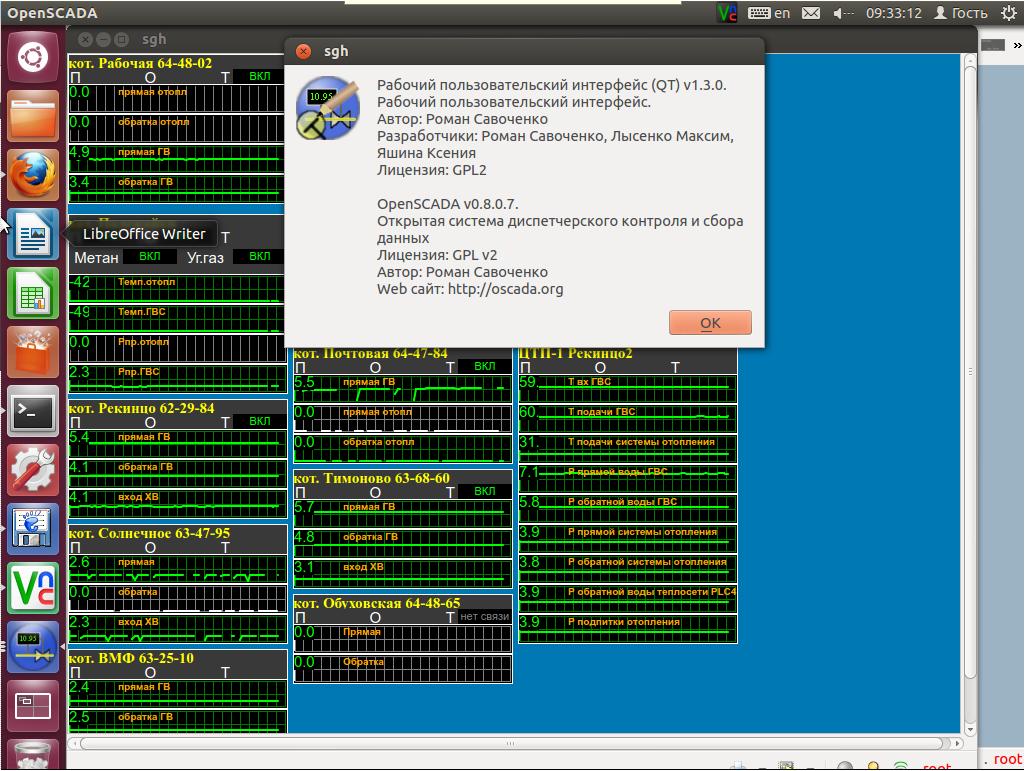

Кстати если поставить период обновления 1 секунду,диаграмма не уменьшается,если поставить 5 секунд то уменьшается.В принципе это не проблема для меня, но все же.
Скриншоты прикрепил,диаграмма стала меньше за полтора часа.
архиватор каждые 45 сек,период слежения 5 сек,длина диаграммы 220 пикселей,размер 3600 сек.
