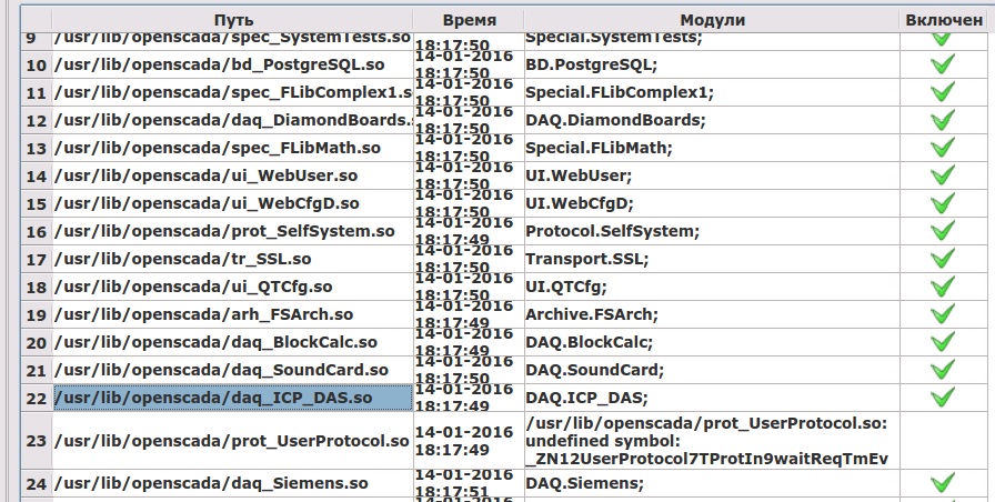

У меня тоже проблема с запуском UserProtocol. Ubuntu 12.04 x86 версия скады 0.8.15. Скриншот прилагаю.
Это совсем другое!

Ок, просто не хотелось одинаковых тем плодить. Как исправить это?
Сообщение создано: 19. 01. 2016 [09:00]
Сегодня пересоберётся:
2016-01-19 Roman 0.8.15
- FIX:Protocol.UserProtocol: The regression fix by functions TProtIn::{waitReqTm,setSrcTr}() miss.
7057
