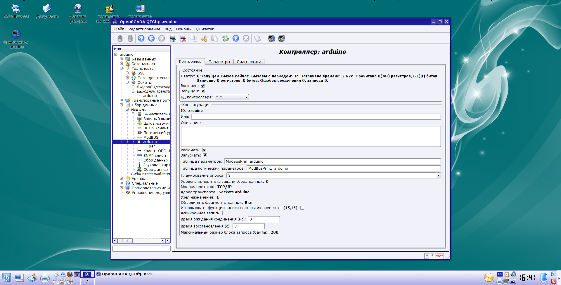

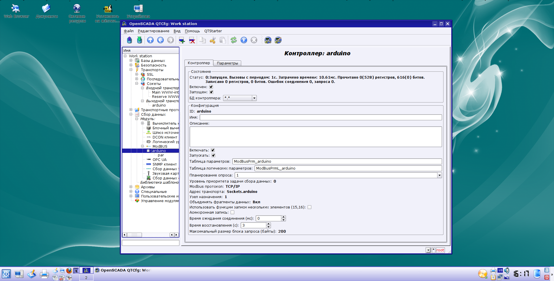

просто оставлю это здесь (к теме про сообщение о не о чем):
чистый проект в 8й и 9й версиях. аппартная часть не меняется. пробую читать/записывать 7 битов и читать 6 регистров. прошу обратить внимание на время опроса между 8 и 9 версией... проекты идентичны. в аглкс тоже самое
