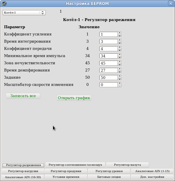

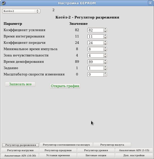

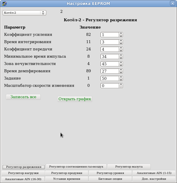

Попробую еще раз описать проблему:
На первом скрине - страница настроек после открытия. Данные одинаковы, как и должно быть.
На втором, после смены мнемосхемы, остаются старые значения в строках редактирования.
На третьем, еще раз открываю страницу и в строках редактирования данные обновляются.
Значения передаю в строки редактирования при f_start страницы настроек
Вот поэтому оно и обновляется только после закрытия и открытия страницы по новой.
Ещё раз повторяю, у меня масса таких задач было и таких проблем нет!
Поэтому разбирайтесь в вашем скрипте этой страницы, а именно с обработкой событий.
Переделал способ передачи начальных данных и все проблемы исчезли.
