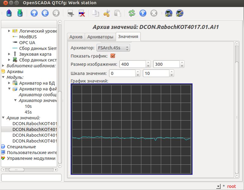

График строится,с параметрами все нормально,но шкалы нет.Скриншот прилагаю
Сообщение создано: 18. 04. 2013 [17:31]
Не шкала, а метки.
Опять LibGD собран без FontConfig.
Где-то рядом по этому поводу тут было уже раз пять!
