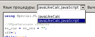

В QT Vision на вкладке "Обработка" страницы проекта визуализации, невозможно выбрать язык процедуры JavaLikeCalc.JavaScript, выбирается только JavaLikeCalc. Использую v2298. В прежних версиях такого небыло. Приходиться сейчас выбирать через QTCfg.
Сообщение создано: 14. 10. 2015 [09:37]
Да, вместе с правами случайно удалил обработку модификации этого поля.
Исправлено!

Аналогичная проблема и в последующем релизе r2299. Язык выбирается только через QtCfg.
Так понимаю исправлено в 2300 ? Ждем deb пакет для Ubuntu 14.04 :)
