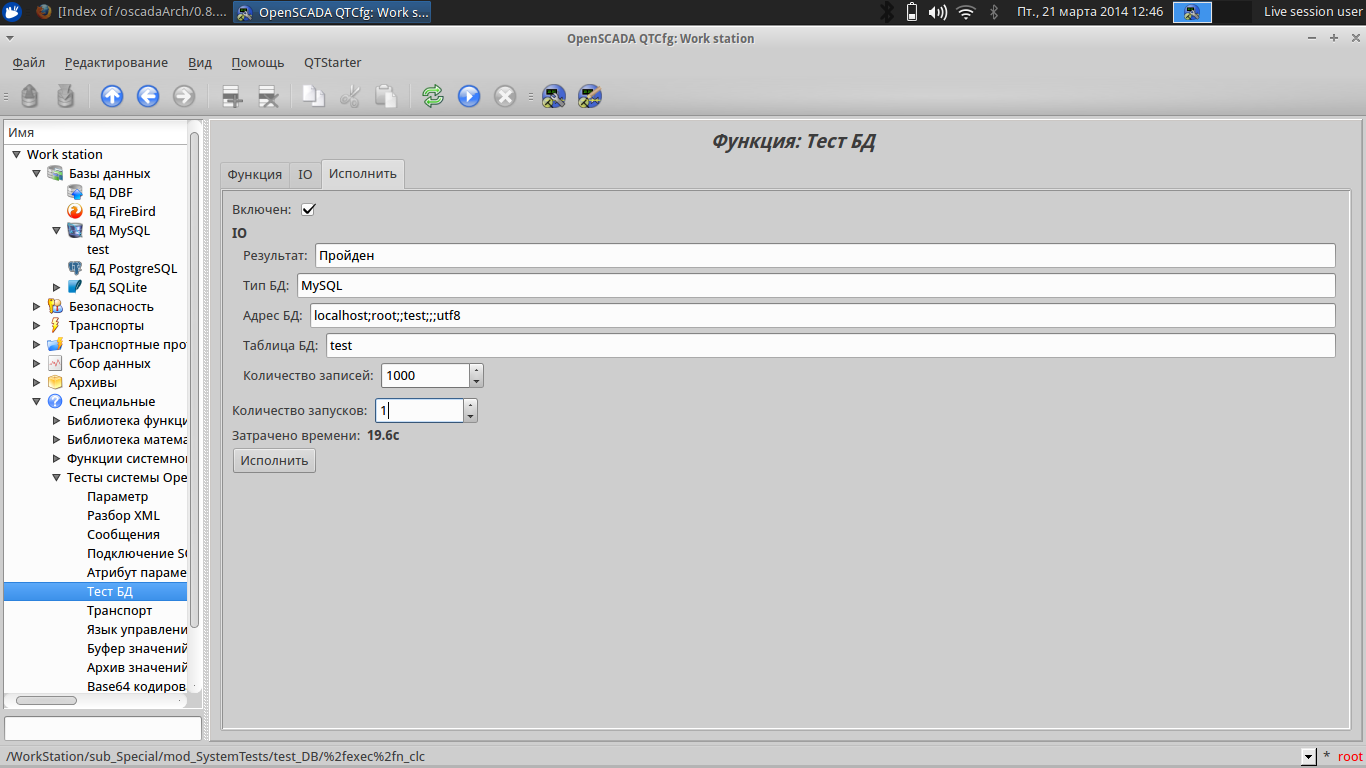

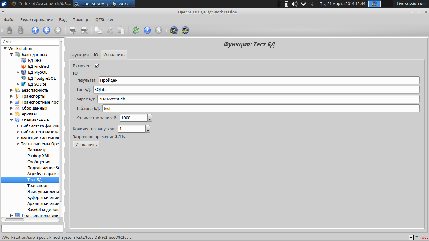

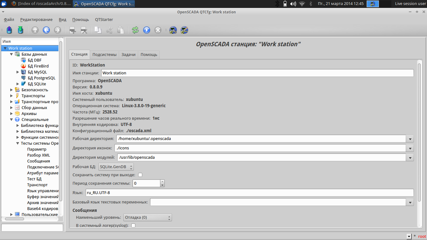

Свежая Kubuntu 13.04:
Снимок экрана - 21.03.2014 - 12:45:01.png (Тип файла: image/png, Размер: 141.07 килобайт) — 2184 загрузок
Снимок экрана - 21.03.2014 - 12:47:00.png (Тип файла: image/png, Размер: 140.29 килобайт) — 2175 загрузок
Снимок экрана - 21.03.2014 - 12:45:15.png (Тип файла: image/png, Размер: 189.98 килобайт) — 2285 загрузок

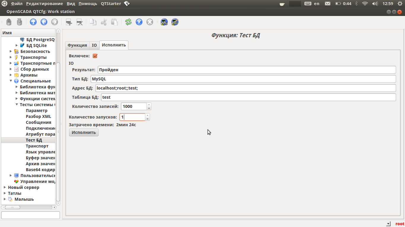

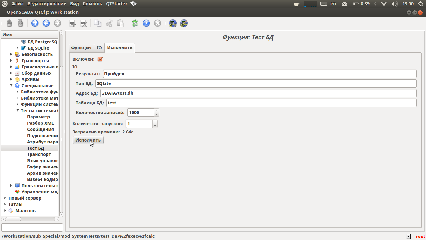

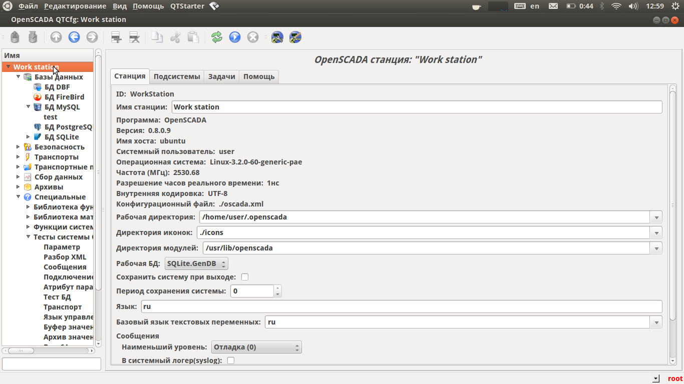

Рабочая Ubuntu 12.04:
Снимок экрана от 2014-03-21 12:59:45.png (Тип файла: image/png, Размер: 133.11 килобайт) — 2259 загрузок
Снимок экрана от 2014-03-21 13:00:12.png (Тип файла: image/png, Размер: 139.8 килобайт) — 2252 загрузок
Снимок экрана от 2014-03-21 12:59:52.png (Тип файла: image/png, Размер: 198.25 килобайт) — 2224 загрузок
И что?
Мои резуьтаты Вы видели, и у меня нет никаких проблем не с 0.8.0.9 LTS, не с 0.9.
Вероятно зависит от типа хранилища MySQL, но это не проблема OpenSCADA.

Нашел решение своей проблемы. Все оказалось просто. Начиная с версии MySQL 5.5 по умолчанию формат таблиц стал InnoDB. А в версиях пониже MyISAM. OScada не задает тип таблицы однозначно, а использует то что предложит движок БД. С этим и связано падение быстродействия.
Может кому пригодится решение:
добавил default-storage-engine = MyISAM в конфиг MySQL в секцию [mysqld]
