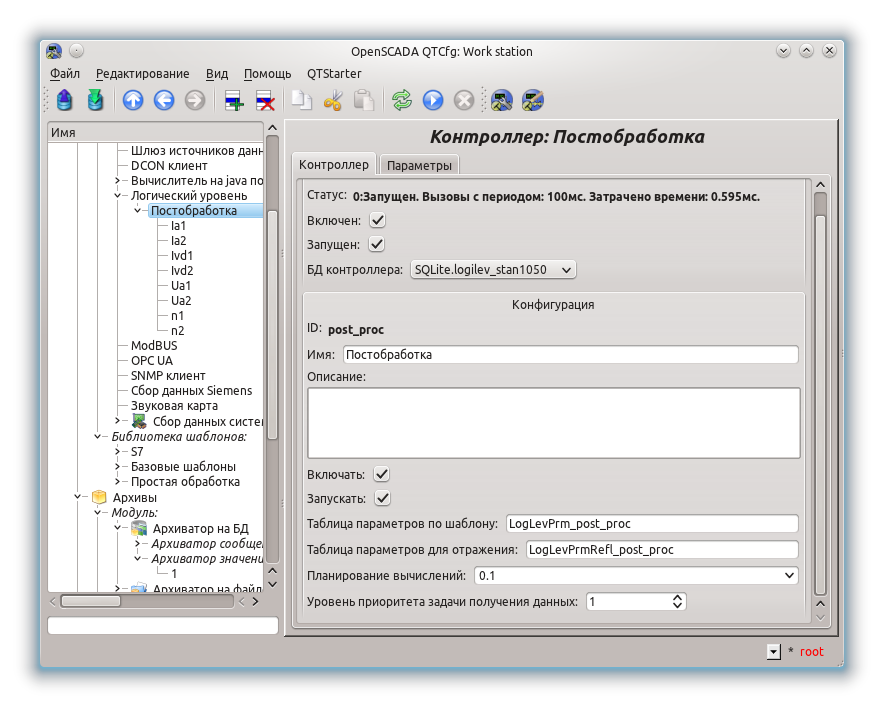

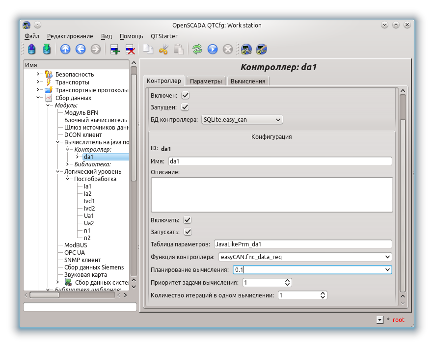

1. Настройки контроллера JavaLikeCalc - snapshot1.png (на картинке не видно, но фактическое затраченное время - 21 мс)
Этот контроллер получает данные из сети
Этот контроллер обрабатывает данные контроллера JavaLikeCalc. Архивируются результаты работы именно этого контроллера (LogicLev)

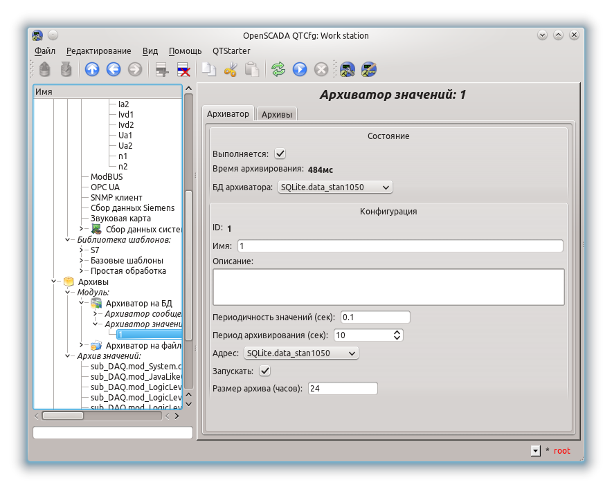

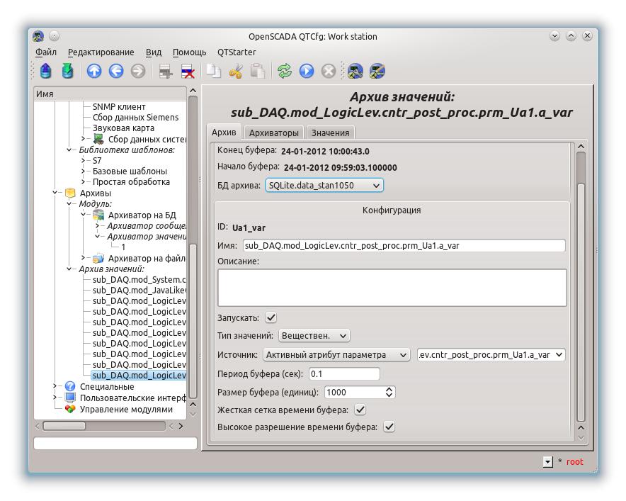

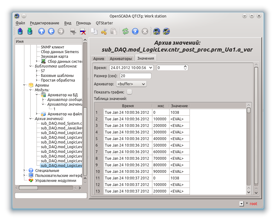

На последнем слайде показано содержимое буфера архива (в самом архиве то же самое). Как видно, записи в буфере идут действительно с заданным периодом 0.1 с, но полезные записи идут с периодом 1 с. Меньшего периода достичь не удалось.

"slimjack" wrote:
Установите пассивный атрибут параметра!
Хотя наверное нужно установить "Период получения данных" в 100, здесь: http://wiki.oscada.org/Doc/OpisanieProgrammy/part4/files?get=subsys_arch_val.png , поскольку вычислители DAQ.LogicLev и DAQ.JavaLikeCalc не работают в режиме пассивного архивирования.
Про разницу читаем здесь http://wiki.oscada.org/Doc/OpisanieProgrammy#h827-7 , на предмет:
Источник — указывает на тип и адрес источника. Тип источника указывается из списка: "Пассивный", "Пассивный атрибут параметра" или "Активный атрибут параметра". Пассивный архив не имеет ассоциированного источника значений; данные в такой архив источник передаёт самостоятельно. Типы с атрибутом параметра в поле адреса указывают на параметр подсистемы "Сбор данных" как источник. Пассивный атрибут параметра направляет данные в архив самостоятельно с собственным периодом сбора данных. Активный атрибут параметра опрашивается задачей архивирования этой подсистемы.
Не ошибка!

Спасибо! Помогло.
