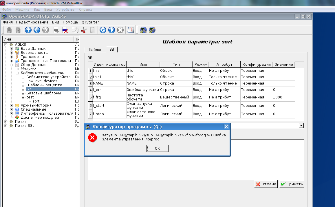

добрый день! проблема следующая:
правлю код например шаблона параметра, забываю нажать применить и перехожу на другую вкладку по дереву проекта. появляется окно: применить или нет? нажимаю применить, но конфигуратор ругается что такого элемента нет.
ИМХО в момент перехода на другой элемент дерева где меняется путь. а после диалога текст программы пытается сохранится по новому пути и ругается.
[Сообщение редактировалось 3 раз(а), в последний раз 29.01.2019 в 12:36.]
Сообщение создано: 29. 01. 2019 [16:19]
Исправлено!
