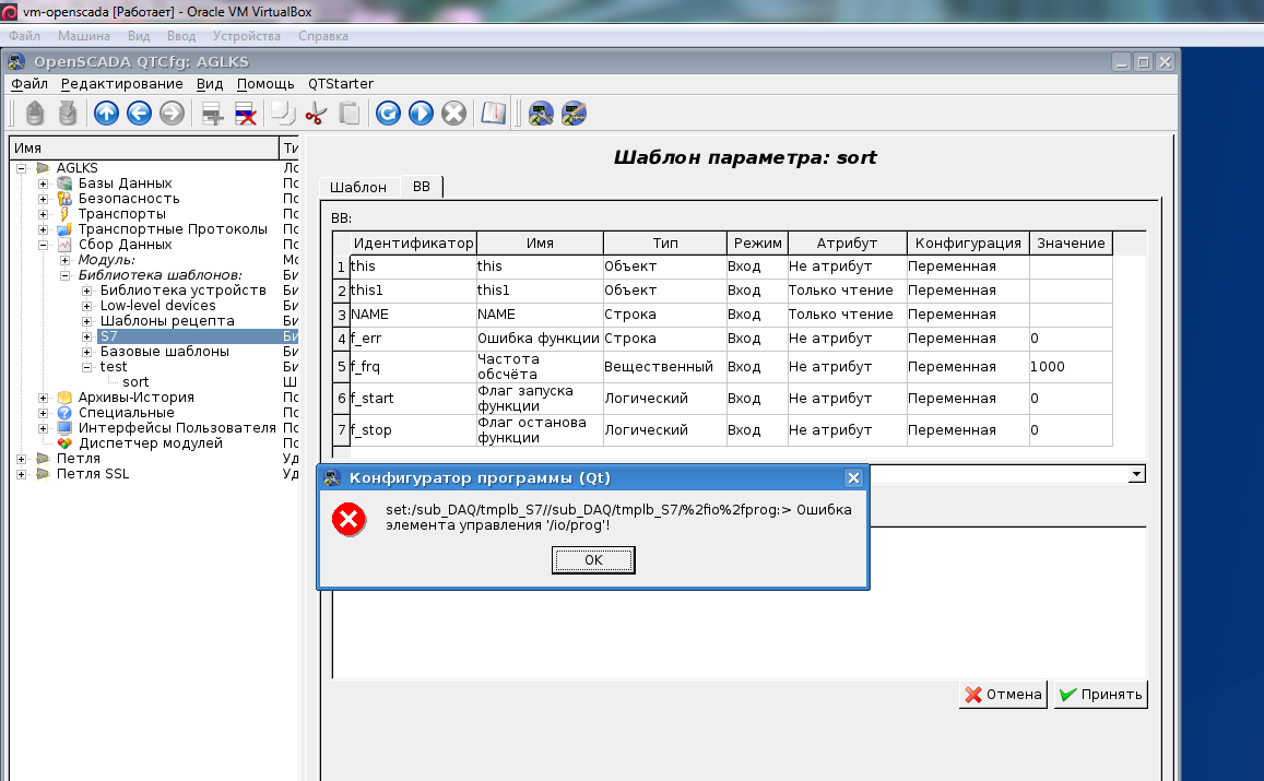

добрый день! проблема следующая:
правлю код например шаблона параметра, забываю нажать применить и перехожу на другую вкладку по дереву проекта. появляется окно: применить или нет? нажимаю применить, но конфигуратор ругается что такого элемента нет.
ИМХО в момент перехода на другой элемент дерева где меняется путь. а после диалога текст программы пытается сохранится по новому пути и ругается.

Исправлено!
