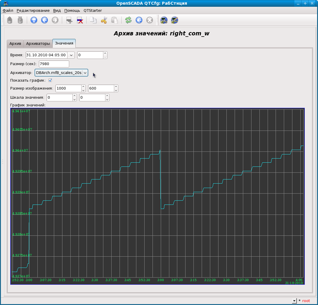

Сохраняю показания накопителя (значение постоянно растет) на базу данных (MySQL) и на файловую систему.

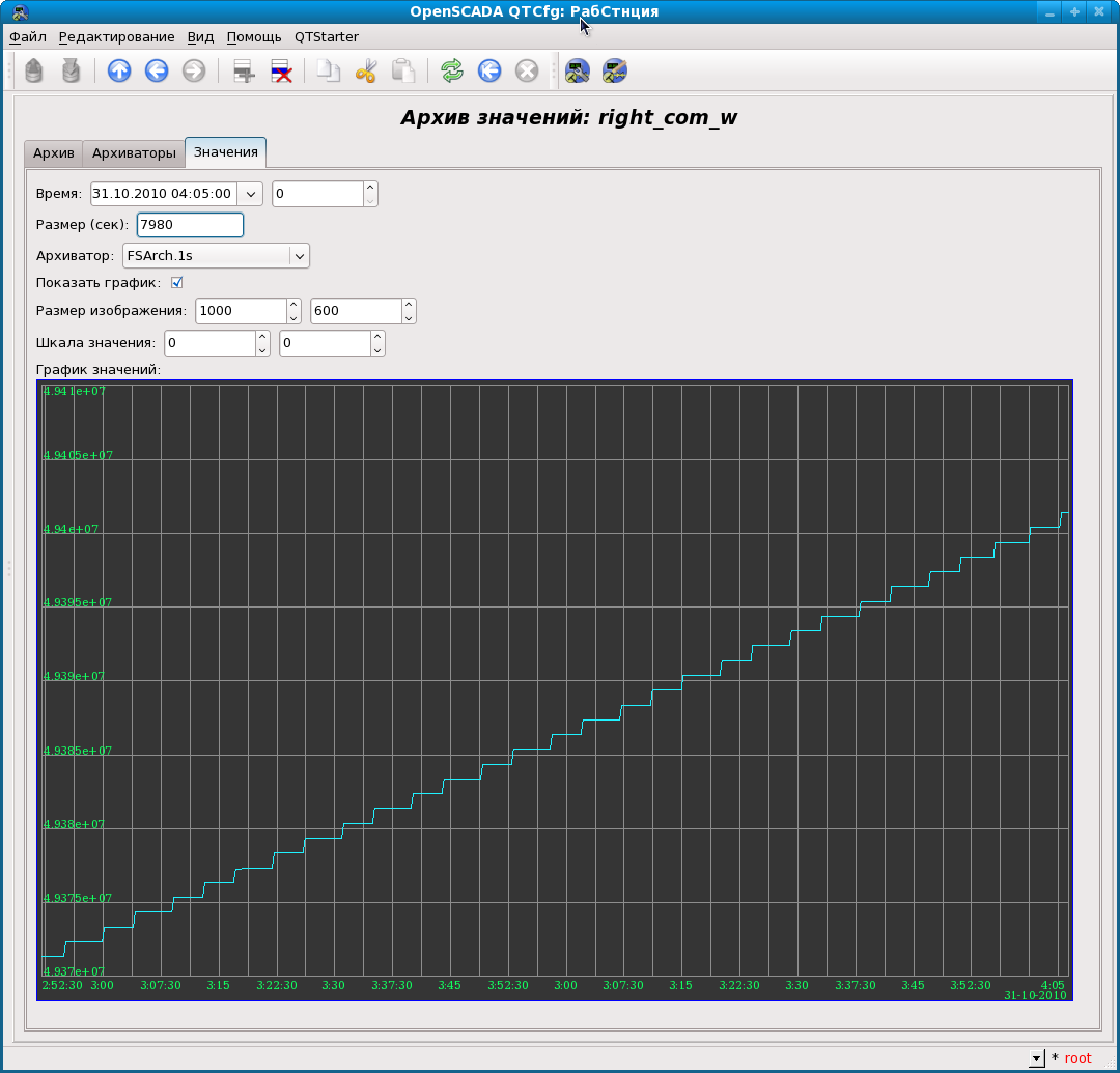

При переходе на зимнее время архивация на файловую систему произвелась корректно, просматривал в QTконфигураторе, время с 3.00 по 3.59 повторяется 2 раза и архивируемое значение увеличивается без резких скачков. рис1
А вот архивация на базу данных происходит как-то странно, время если смотреть в QTконфигураторе также повторяется с 3.00 по 3.59 2раза, но значения архивируемого атрибута в промежутках с 3.00 по 3.59 равны между собой и относятся к уже переведенному времени, т.е ко второму промежутку с 3.00 по 3.59. рис2. Хотя если просмотреть таблицу с пом sql-запроса, то там нет строк с одинаковым временем, для вышеуказанных промежутков времени.

Дело в том, что время в поле Datetime БД "MySQL" хранится в виде:
Тип данных DATETIME используется для величин, содержащих информацию как о дате, так и о времени. MySQL извлекает и выводит величины DATETIME в формате 'YYYY-MM-DD HH:MM:SS'. Поддерживается диапазон величин от '1000-01-01 00:00:00' до '9999-12-31 23:59:59'. (''поддерживается'' означает, что хотя величины с более ранними временными значениями, возможно, тоже будут работать, но нет гарантии того, что они будут правильно храниться и отображаться).
Т.е. нет информации не о временном поясе, не о летнем времени. А значит нужно хранить его в UTC, чего сейчас не делается. Это значит, что дата из БД без коррекции будет не адекватна для локального местоположения.
P.S. По началу там время указывалось в лоб, т.е. меткой времени в UTC от эпохи UNIX. Кое кому это не понравилось, вот и получите. :)
Сообщение создано: 02. 11. 2010 [16:27]
Сообщения: 3799
Исправил и слил изменения в рабочую (r1169) и стабильную ветки (r1170).
Теперь время в БД будет лежать в UTC, но существующие архивы сдвинутся!
