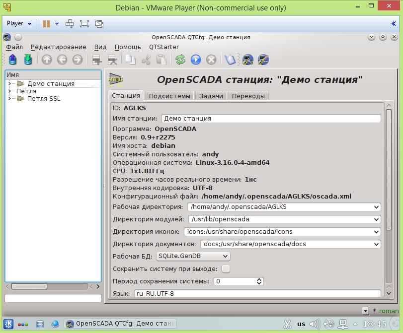

Грузим LiveDisk и видим, что нет там таких проблем: ftp://ftp.oscada.org/OpenSCADA/Work/Live
Кроме того на Debian8 я сижу и таких проблем не вижу!
Отсутствие иконки на петле, да и Web, говорит о том, что запустился экземпляр демона OpenSCADA, т.е. их там два реально.
Как заставить "dh_installinit --no-start" не вешать запуск демона по установке пакета я не нашёл.
$ update-rc.d openscada disable
