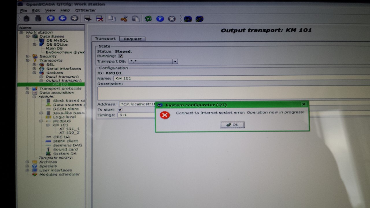

Добрый день. Можете помочь в таком деле? У меня выскакивает ошибка
Connect to Internet socket error: Operation now in progress!
Что делать?
Что делать?

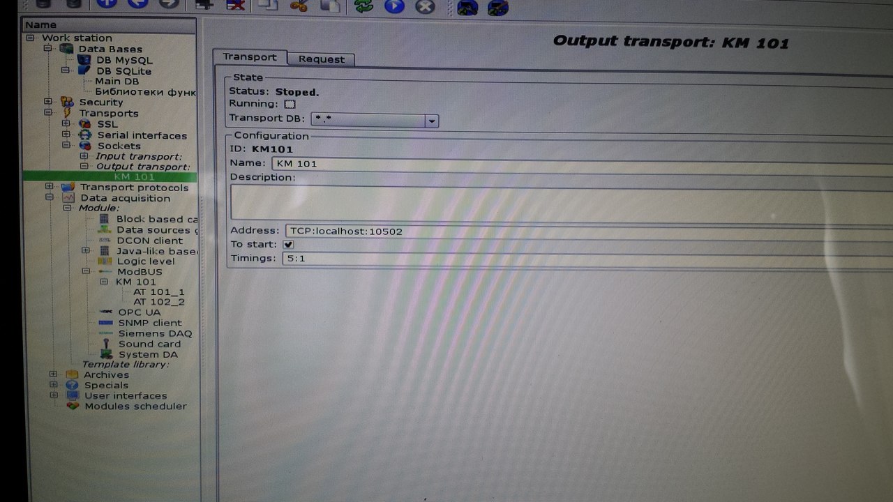

Настраивать исходящий транспорт!
Данное сообщение по сути означает, что истёк таймаут ожидания подключения к удалённому серверу, что говорит скорее всего о его отсутствии или в принципе не корректном адресе.
В Вашем случае остановлен входящий транспорт "Тест ModBus" или в операционной системе сломана сеть, что даже адрес "localhost" отсутствует.
Очевидно, что это не ошибка OpenSCADA!
