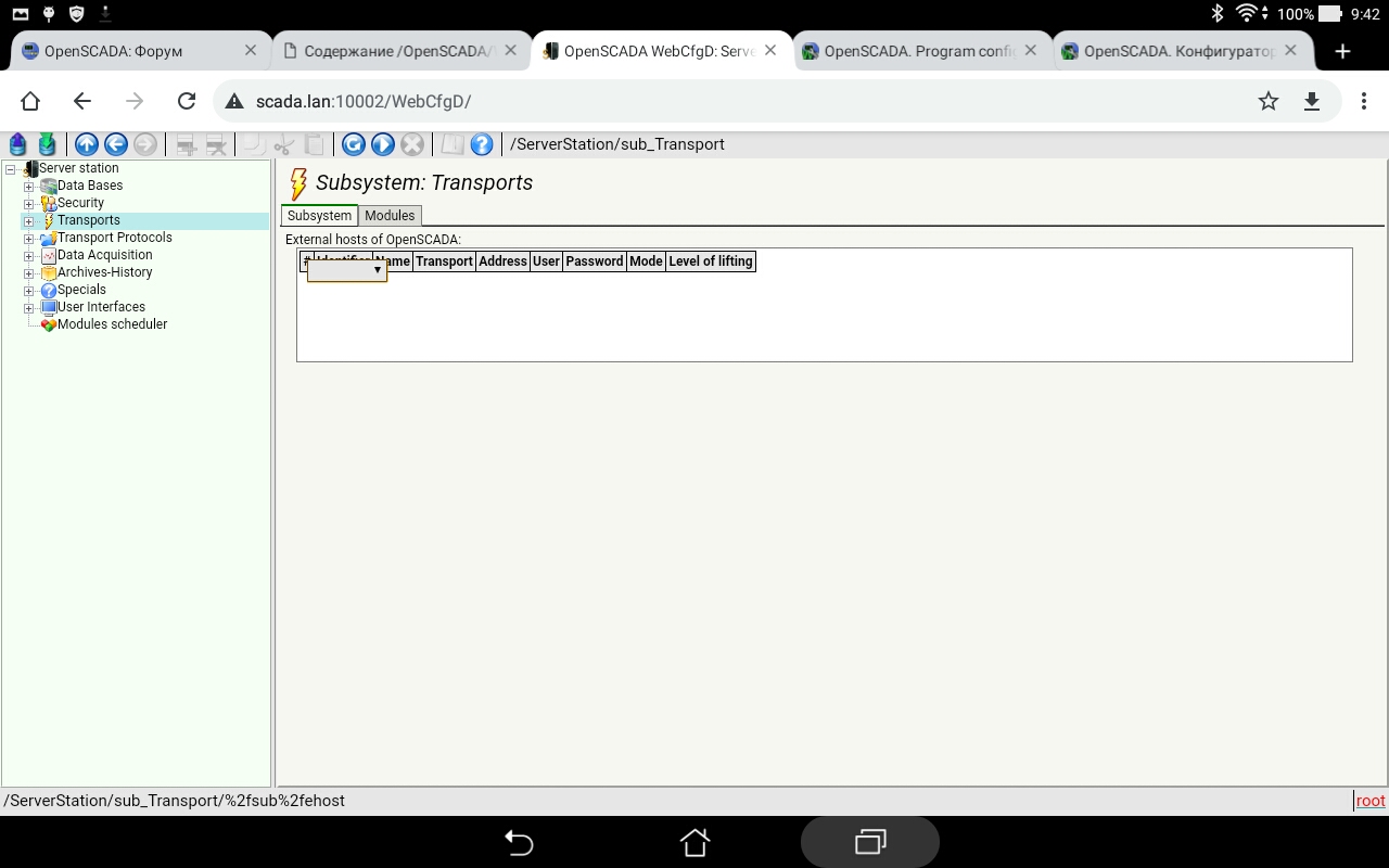

В динамическом веб-конфигураторе с компьютера действительно можно добавить строку. Как в Chrome, так и в Firefox. В мобильном Firefox есть функция "add row", в мобильном хроме она недоступна. Как в старой версии, так и в только что обновленной из Play Market. Скриншот прикладываю, при клике по выпадающему списку он исчезает.

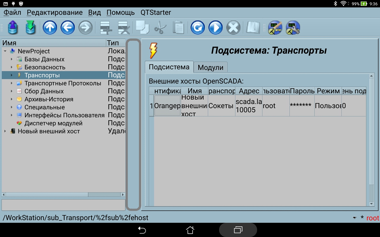

В приложении для android функция работы с внешним хостом работает, но вызвать контекстное меню для настройки я не могу никак. Пробовал по аналогии с веб-версией, кликать по заголовку таблицы, но безрезультатно. Скриншот тоже прилагаю. Там внешний хост был настроен через браузер.
Все вопросы к браузеру, почему он не обрабатывает корректно атрибут size="3" тега "select"!
Читаем про функцию эмуляции правой клавиши, а не постим сюда баги!
Внезапно, это оказалась весьма старая проблема Chrome. По вопросам на stackoverflow, может касаться ещё и Safari. И решения её, как понимаю, не существует.
В случаях, когда пункт в select всего один, установка атрибута selected решает проблему. Проверил веб-отладчиком. Для нескольких вариантов быстрого решения не нашел...
Читаем про функцию эмуляции правой клавиши...
Нашел. Прочитал. Опробовал. Работает. Вчера пытался долго держать, но, оказалось, недостаточно долго. Есть предложение. Добавить анимацию (progress bar), как в Windows при работе с графическим планшетом. Там при удержании появляется кружок. При его заполнении эмулируется нажатие на правую кнопку. Пользователю сразу становится проще работать.

А вот тут бы я поспорил... Несмотря на то, что проблема с веб-конфигуратором создана Chrome-ом, его ради жалкой доли процента от общего числа пользователей никто переделывать не будет. Значит проблему надо как-то обходить с нашей стороны.
