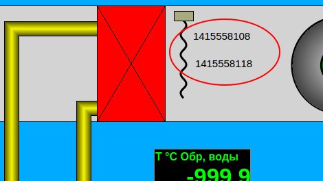

if(SYS.time() > tm_to)
tm_to = SYS.time()+10; //Установка порога ожидания на 10 секунд более
текущего времени
//Выполнение других действий с периодичностью 10 секунд
использую данный код для задержки но он не работает
попробовал вывести на экран значение tm_to поспоянно бежит секундомер
как я понимаю такого быть не должно tm_to должно обновляться одн раз в 10 секунд
а так получается что условие if(SYS.time() > tm_to) не выполняется

извиняюсь буду создовать следующий раз новую тему
но всеже может подскажете где копать
вот код программы
var tm1_to;
Text1_text=SYS.time();
if(SYS.time() > tm1_to)
tm1_to = SYS.time()+10;
Text2_text=tm1_to;
почему в двух text секунды бегут одинаково с разницой в 10
Снимок экрана от 2014-11-09 21:35:08.jpg (Тип файла: image/jpeg, Размер: 22.18 килобайт) — 2078 загрузок
Сообщение создано: 09. 11. 2014 [21:06]
вот код программы
var tm1_to;
Text2_text=tm1_to;
tm1_to нужно инициировать нормально иначе там не понятно что, как минимум.
Хотя скорее всего период выполнения скрипта страницы 10 секунд.
Разбирайтесь, там нет ошибок!
Сообщение создано: 09. 11. 2014 [21:17]
tka4ev_s
Сергей Ткачев
Зарегистрирован(а) с: 19.10.2014
Сообщения: 30
Огромное спасибо!!!
объявил переменную через "добавить атрибут" все заработало
а можно ли здесь обявлять переменную через var если можно то как?
Сообщение создано: 09. 11. 2014 [21:24]
if(f_start) tm1_to = 0;
Сообщение создано: 09. 11. 2014 [21:42]
tka4ev_s
Сергей Ткачев
Сообщения: 30
Text2_text=tm1_to;
работает только если добавить атрибут tm1_to
как я понял все переменные моно объявить только через "добавить атрибут"
Сообщение создано: 09. 11. 2014 [21:58]
У меня всегда работает!
Хотя если речь о LTS то наверно.
