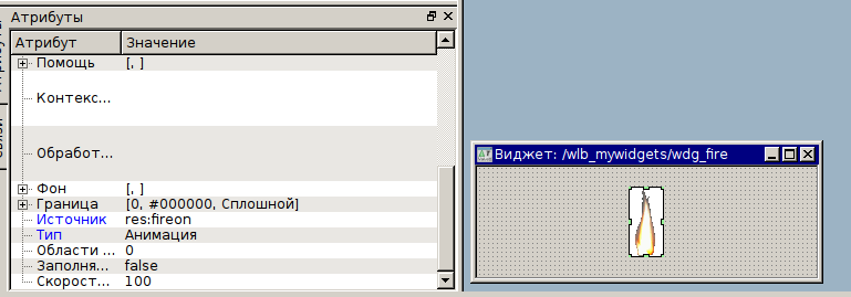

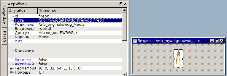

Добрый день! Вот именно после внесения обработки вписывания виджета в оригинальном размере, в web_vision уплыл и урезался вполовину анимированные растр (в виджете при исполнении), но не все, а почему то только один. В нём внутри два анимированного gif, есть огонь и нет огня. Проявилось как в хроме так и в опере на хромовском движке. На днях собрал сборку 2443, в ней та-же проблема. Сборок 20 наверное назад был только сдвиг вправо виджета media в браузере, а теперь ещё содержимое пополам режется. В vision media работает нормально. Пробовал двигать вдоль оси x внутри виджета растры. В vision двигаются как положено при исполнении. В web-vision стоят на месте и картинка урезается наполовину. Анимация работает.Мелочь но неприятно. Рисунки прилагаю.
12335
