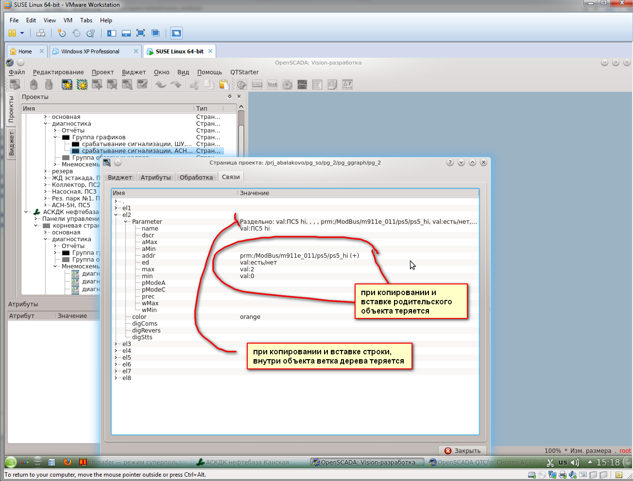

При копировании - вставке объекта - группа графиков, наблюдается потеря параметров связи. Ветка дерева Parametr себя ведёт неадекватно. См. прилагаемый рисунок.
У меня не теряется.
Версия OpenSCADA какая?

Забыл указать...последняя. 0.8.0 LTS версия 4 64х
Проверил на самом свежем Linux x86_64 окружении рабочую версию и 0.8.0.4 - нет у меня таких проблем.
Вероятно у Вас адреса некорректны были, разбирайтесь!

Адреса были корректно. Ситуация наблюдалась при копировании/вставке объектов из разных веток одного проекта, или разных проектов. В принципе некритично. Вот видео залил - как теряются параметры связи http://rghost.ru/download/private/41688749/3f377ebad58461e49ac73dfddb3913bc/ef110cde426232ddf2c84e5982d22320f39eb98b/Video_2012-11-20_172738.wmv

Теперь вижу проблему.
Сообщение создано: 20. 11. 2012 [21:39]
Исправлено!
