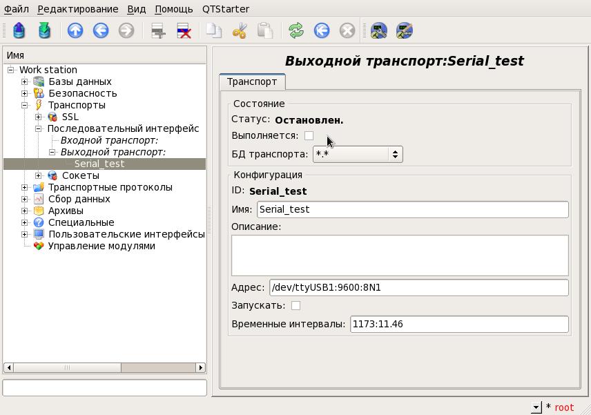

Помогите, пожалуйста, разобраться в чем проблема. У меня есть преобразователь АС4 фирмы ОВЕН который я хочу использовать для организации связи ПЛК по RS-485 c OpenSCADA. Я пользуюсь Linux FEDORA 13, и при подключении преобразователя к ПК он отлично определяется системой:

Далее я открываю OpenSCADA 0.7.0.1-4 и заполняю раздел "Транспорты"->"Последовательный интерфейс"->"Выходной транспорт" где в поле "Адрес" пишу такое: /dev/ttyUSB1:9600:8N1 (Смотрите скриншот)
Теперь самое интересное, когда я ставлю галочку в поле "Выполняется" OpenSCADA намертво вешается :cry:

Скорее Ваше железо не поддерживает установку скорости и атрибутов порта. А именно это осуществляется при попытке включить транспорт, кроме открытия файла. Никакой передачи на порт в этот момент не осуществляется!
Поскольку это специфичная для вашей конфигурации проблема, то решать Вы её можете:
- Самостоятельно; загрузив, собрав и добавив отладочные сообщения в Transport.Serial, с целью подтверждения моих предположений.
- В рамках технической поддержки: http://oscada.org/ru/uslugi/tekh-podderzhka
Сообщение создано: 09. 02. 2011 [10:22]
Посмотрите http://oscada.org/en/forum/posts/adaption/serial_interface_with_usb_rs232_converter/page/1 и проверьте данное решение на работоспособность в Вашем случае.
