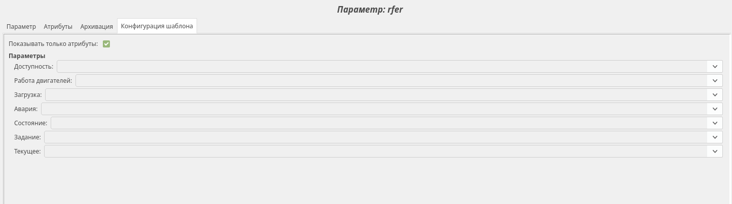

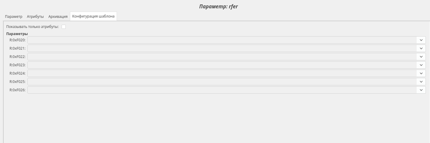

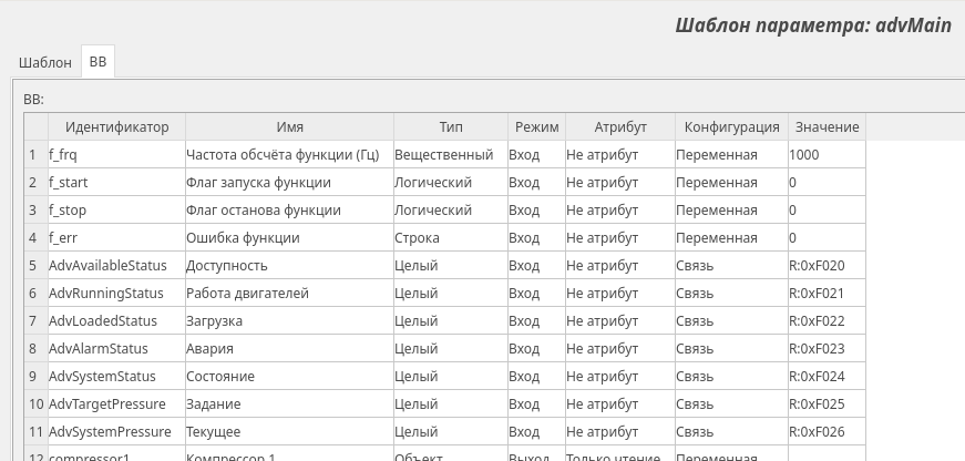

Приведу скриншоты:
1. Фрагмент списка параметров шаблона.
2. Конфигурация вновь созданного логического параметра ModBus на основе этого шаблона.
3. То же, что и 2 со включенным флагом "Только атрибуты".
Вопрос: это нормально?

Сообщение создано: 01. 11. 2018 [15:11]
Сообщения: 3799
Регистры, а по факту прямые связи, не указывайте в шаблоне и будет нормально. Что в подсказке, которая теперь там есть, написано. Точнее ничего не написано, что ModBus поддерживает сейчас шаблоны связей.
Я вроде написал, что это сейчас не работает!
