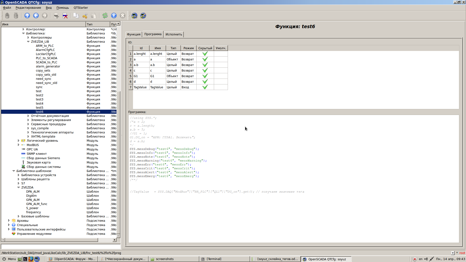

Дано:
SYS.messDebug("test6", "messDebug");
Ожидаемый результат:
Запись в архиве
Наблюдаемый результат:
в архиве нет сообщений с "test6"/"messDebug"
Проверил
SYS.messInfo("test6", "messInfo");
SYS.messNote("test6", "messNote");
SYS.messWarning("test6", "messWarning");
SYS.messErr("test6", "messErr");
SYS.messCrit("test6", "messCrit");
SYS.messAlert("test6", "messAlert");
SYS.messEmerg("test6", "messEmerg");
они работают

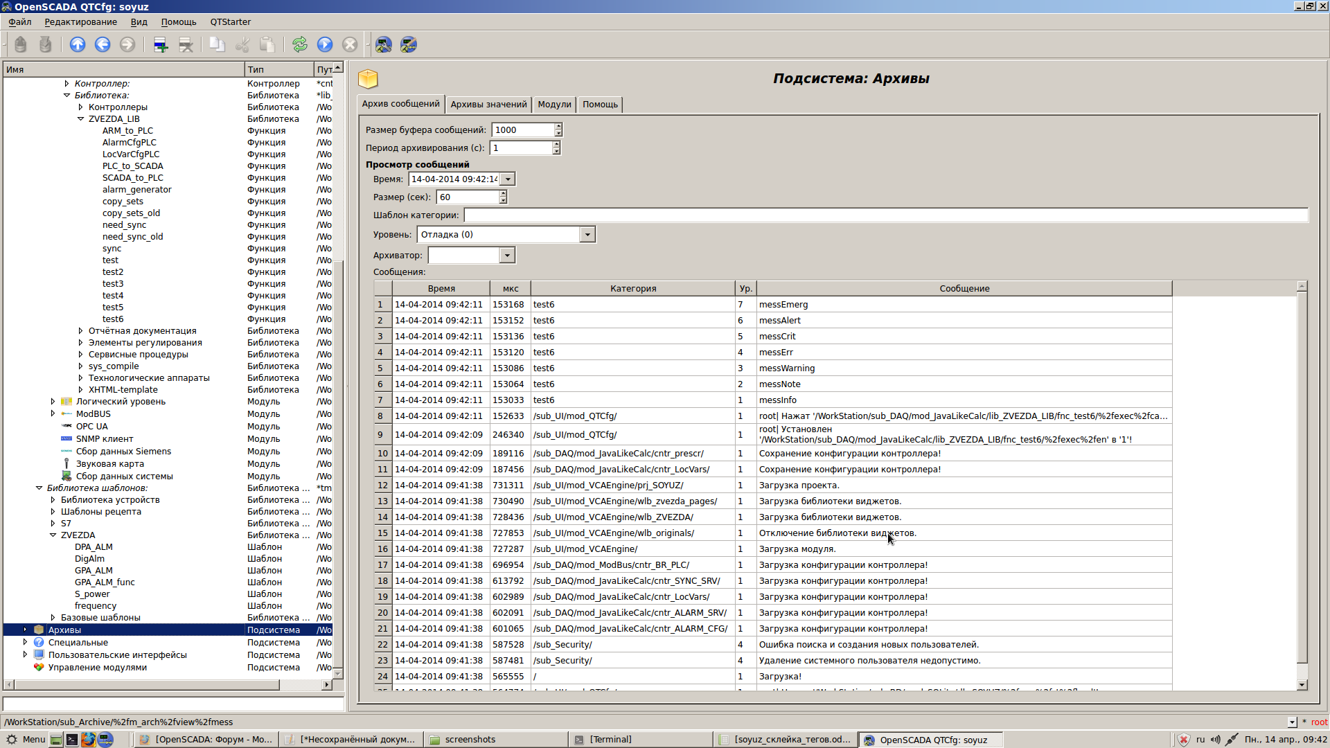

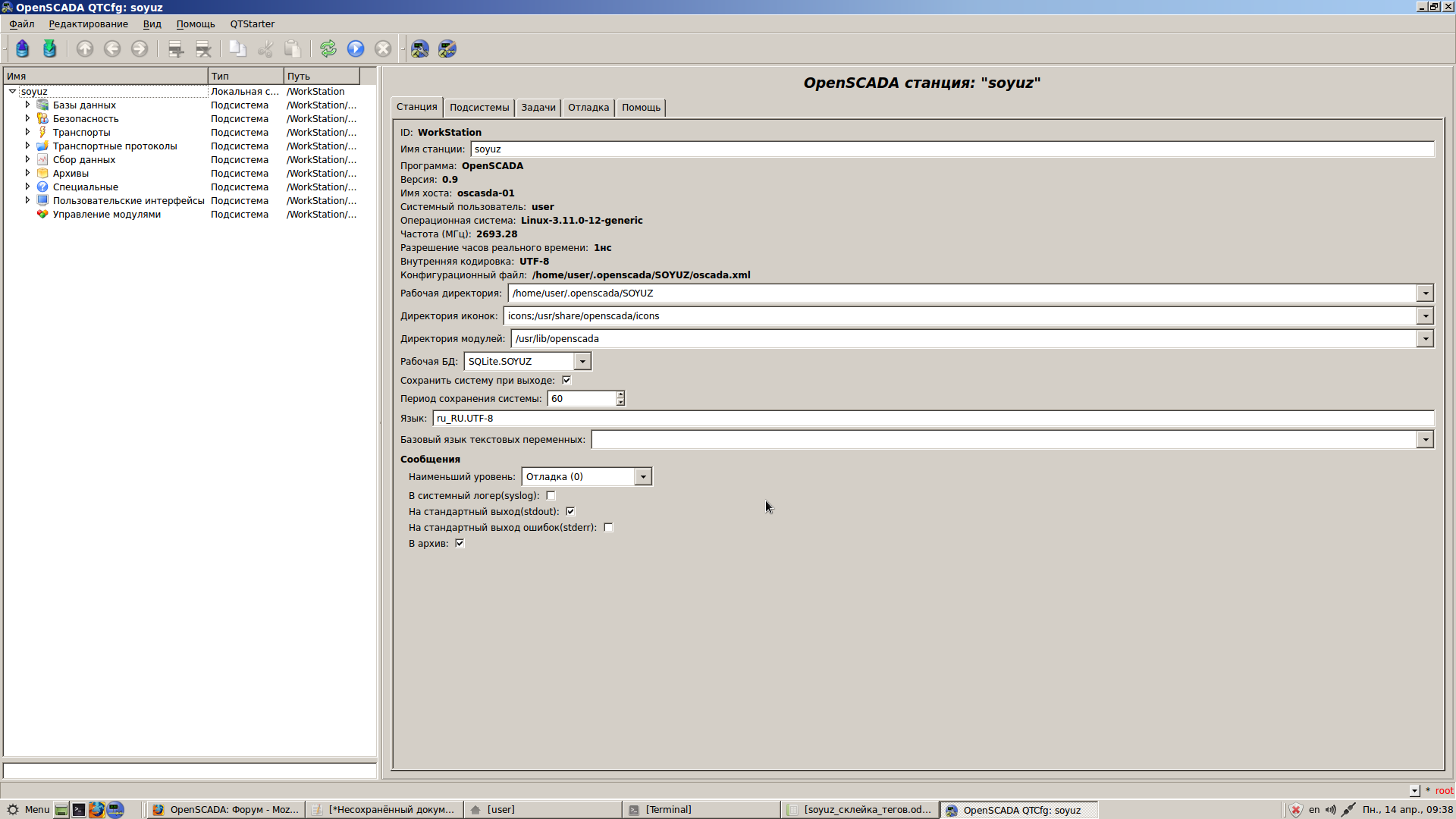

Если уровень сообщений в системе не "Отладка" и не выбрана нужная категория то и не должно.
Не ошибка!
Это понятно, потому и вопрос, что на урвоне проекта = Отладка (0), в Архиве = Отладка (0), а в архиве все, но messDebug нет
скрины прилагаю
[Сообщение редактировалось 3 раз(а), в последний раз 14.04.2014 в 08:53.]
Сообщение создано: 14. 04. 2014 [10:31]
Сообщения: 3799
скрины прилагаю
А у меня есть, если категория в виде пути и выбрана.

"s60ru" wrote:
Прошу пардона за свою необразованность, но причем здесь категория и какой у пути вид ?
Вида: "/el1/el2/el3/elN". Смотрим тут если до этого не смотрели: http://wiki.oscada.org/Doc/OpisanieProgrammy/part4/files?get=sys_debug.png
