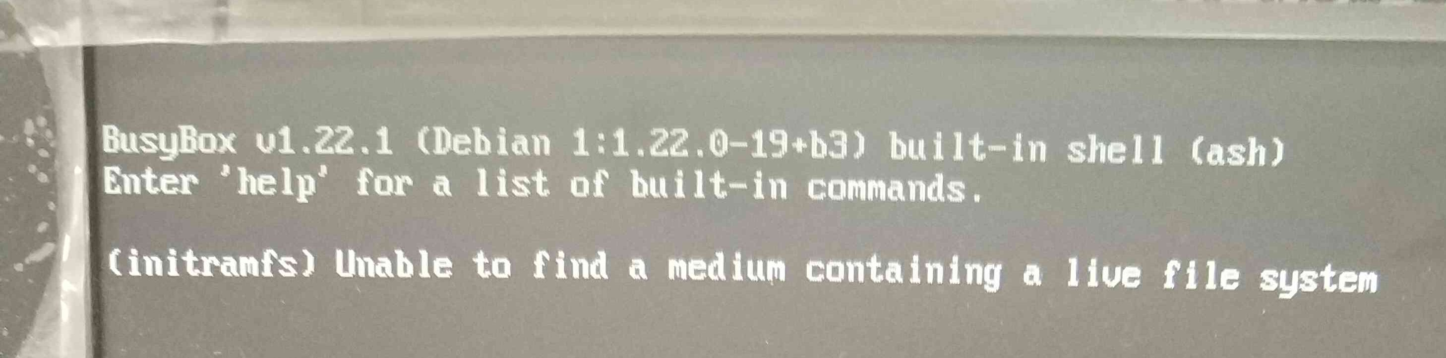

Начиная с версии 2590 Live CD
перестали загружаться, ошибка
(initramfs) Unable to find a medium containing a live file system
что то не то с автосборщиком
при загрузке теряется контейнер с упакованной фс
см. фото. попытка загрузить
Debian_9-OpenSCADA_1+r2591-TDE_R14-amd64-LiveCD_USB.iso
сообщение о ошибке.
С версиями 2586, 2588 таких проблем небыло.
Сообщение создано: 20. 12. 2018 [22:31]
Не ошибка OpenSCADA!
У меня работает как в VirtualBox, так и на реальном железе!

Сообщение создано: 25. 12. 2018 [19:07]
pentagon128
Руслан Кучерявый
Зарегистрирован(а) с: 15.11.2011
Сообщения: 102
Ошибка оказалась в повреждении файлов мультизагрузочной флешки. Другие образы при этом стартовали без ошибок. Решено восстановлением из резервной копии посекторным копированием резервной флешки на рабочую. Подтверждаю - образы рабочие.
