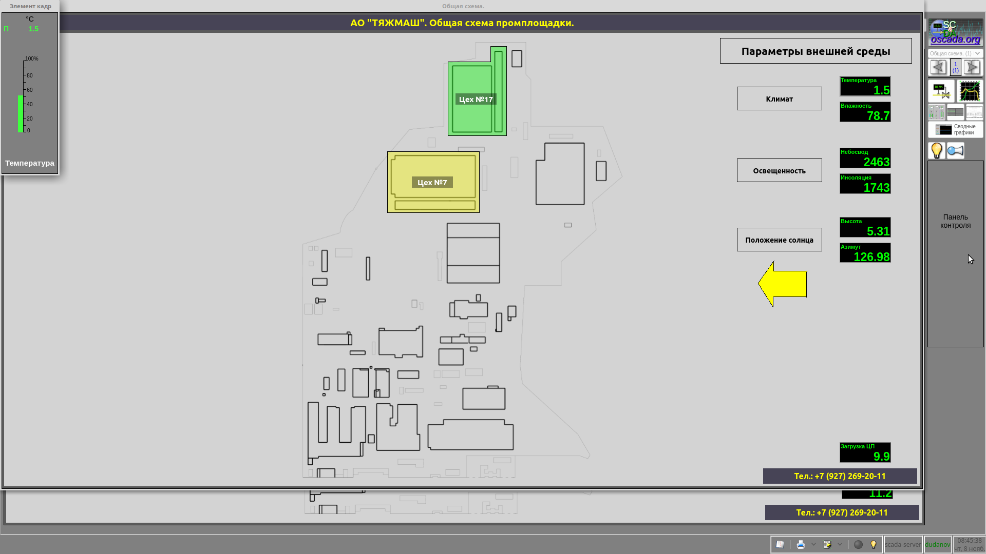

На самом деле баг проявляется довольно давно, но в Changelog в SVN под выходом релиза 2583 стояло исправление, как я понимаю, именно этой ошибки:
- FIX:UI.Vision: Prevented from processing operations of the widgets arrangement into inactive windows.
Так вот после обновления данная ошибка так и продолжает проявляться.

Снимок экрана в 2018-11-08 08-45-38.png (Тип файла: image/png, Размер: 128.09 килобайт) — 3428 загрузок
Так вот, это не оно и для режима "Разработка", а такое скорее:
- FIX:UI.WebVision: Prevented from couple processing of the included pages and their opening both for including and as an external window.
Что для UI.WebVision, т.е. для Web. В UI.Vision, для нормальных проектов, я такого никогда не видел и это похоже на некорректные манипуляции группой страниц!
Если настаиваете, что такая проблема таки есть, то воспроизводите её на образцовом проекте — ДемоБД(АГЛКС, Котёл) или заказывайте анализ-консультации Вашего проекта, а так это не ошибка OpenSCADA.

Благодарю за ответ, Роман. Попробую оставить на пару-тройку дней Демо-проект АГЛКС. С группой страниц проблем быть не должно, все работает нормально, но вот именно когда оставляешь проект работать в Vision пару дней без контроля (у меня в виртуальной машине), то и получается это, выделяется сам виджет "Отображение аналогового" (обретает фокус) и копируется сверху окно мнемосхемы и панель управления. Попробую разобраться по Вашей рекомендации. Спасибо еще раз.
