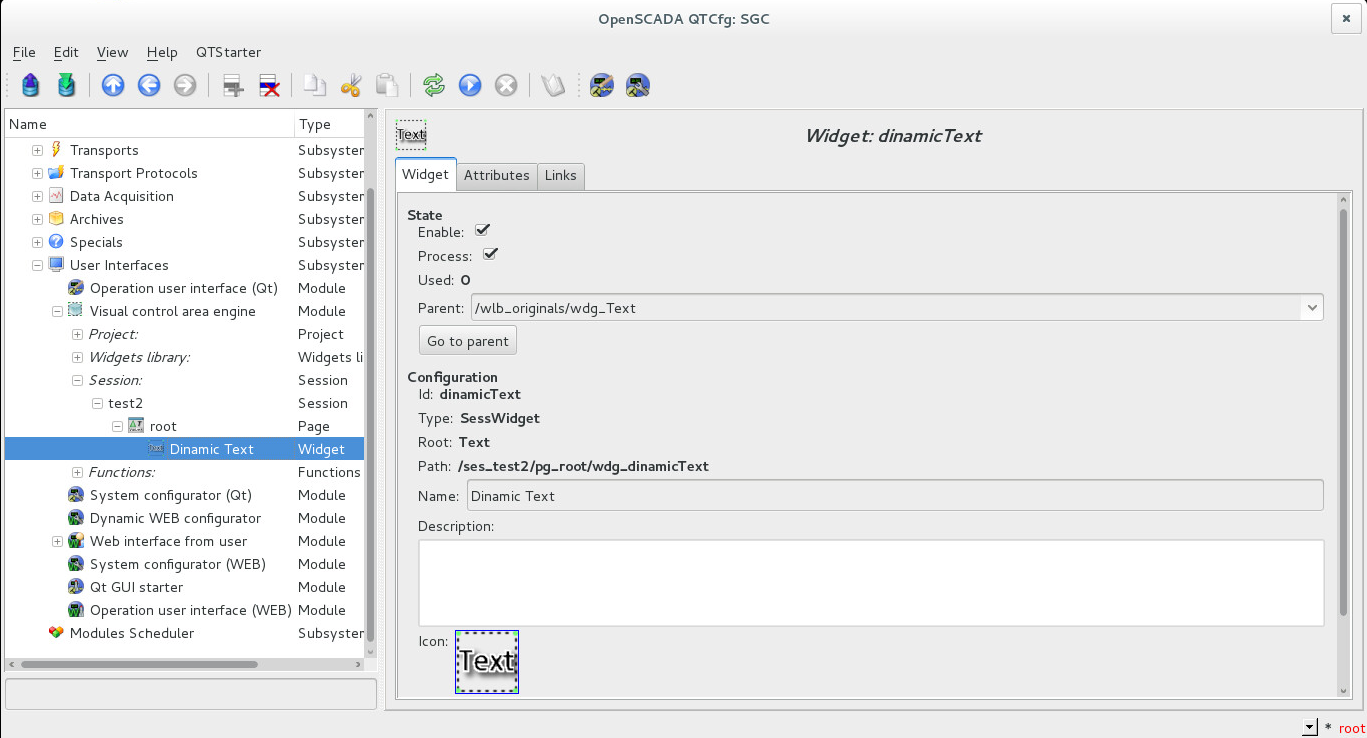

При запуске проекта все прекрасно работает - на странице появляется поле с текстом "success", хотя в графическом конструкторе его не было, то есть объект был добавлен динамически при выполнении кода. И в системном конфигураторе в разделе текущих сессий также можно видеть этот динамически созданный элемент вложенный в корневую страницу (смотри приложенный рисунок 1).

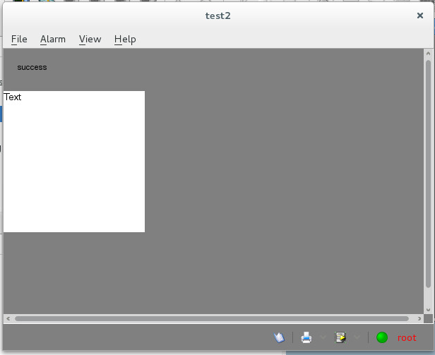

Таким образом, можно меняя на корневой странице значение depth менять степень вложенности создаваемых дочерних элементов /wlb_test/wdg_testBox.

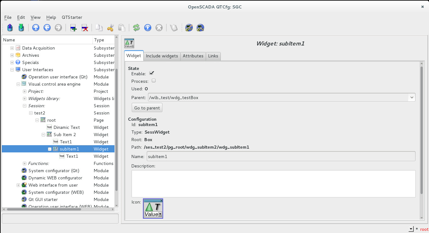

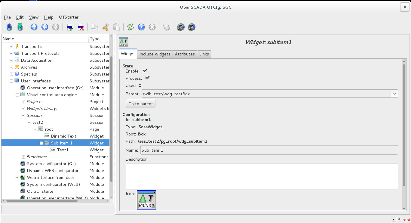

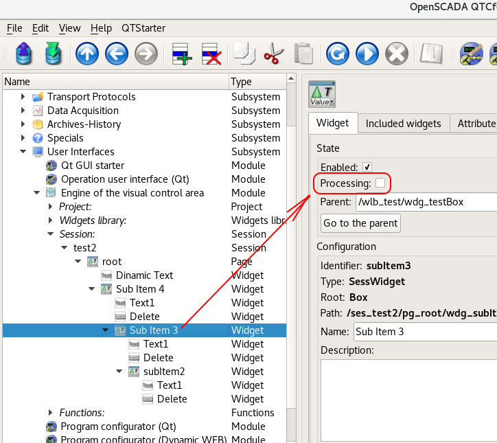

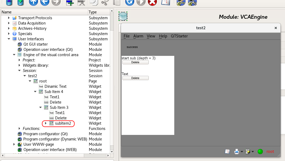

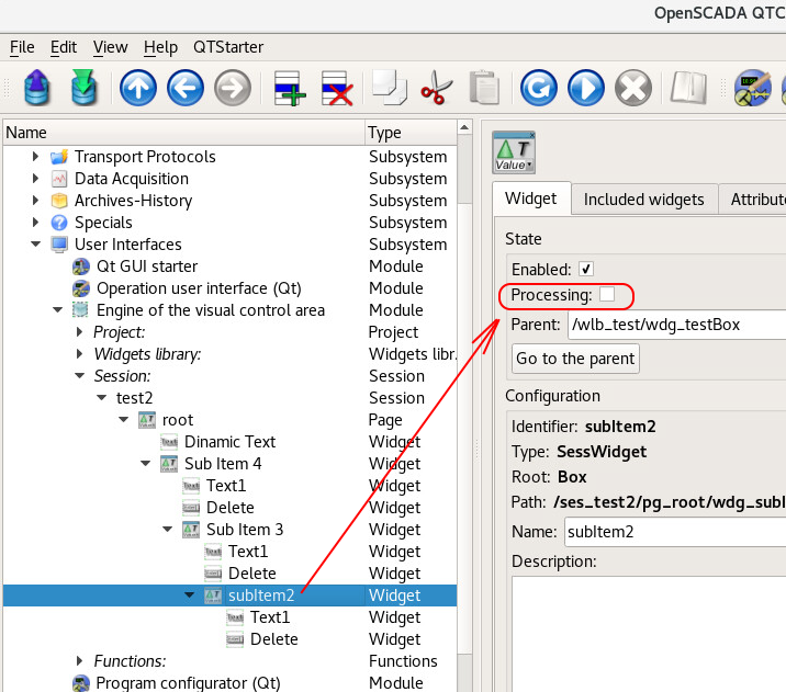

При запуске проекта со значением depth = 1 все работает замечательно - открывается корневая страница и создается единственный дочерний объект (смотри приложенный рисунок 2), а в системном конфигураторе данный элемент виден в дереве сессий (смотри вложенный рисунок 3).
Проблема возникает если попробовать установить значение depth равным 2 или более. Вроде бы при этом должно создаться два элемента /wlb_test/wdg_testBox, при этом один элемент должен быть вложен в другой, но при запуске проекта этого не происходит. При запуске проекта на корневой странице создается первый дочерний элемент /wlb_test/wdg_testBox (смотри приложенный рисунок 4). А в системном конфигураторе в дереве сессий можно видеть, что дочерний объект был создан (смотри приложенный рисунок 5). Но почему то этот объект имеет не установленный флаг Process и часть его атрибутов не была задана скриптом, например Name. И еще одно - при закрытии окна с запущенным проектом визуализации сессия не закрывается и в конфигураторе системы можно видеть, что она продолжает работать и снять ее удается только закрытием всей OpenSCADA.
У меня не получилось найти решение данной проблемы и к сожалению чтение документации нигде не раскрывает вопроса динамического создания вложенных элементов.
Могли бы Вы пояснить почему мне не удается создать вложенные динамические объекты подобным образом? Может при создании вложенных объектов необходимо соблюдать какую-то особенную последовательность действий? Или может быть нужно каким-то особым образом настроить атрибуты таких динамических объектов?

"kantv" wrote:
Я решил отработать динамическое создание вложенных объектов. Для этого я создал еще один виджет /wlb_test/wdg_testBox на основе стандартного виджета /wlb_originals/wdg_Box. В визуальном редакторе разместил на нем одно текстовое поле Text1 (/wlb_originals/wdg_Text), чтобы можно было выводить сообщения для отладки. В атрибутах добавил дополнительный атрибут depth типа Integer, а также добавил атрибут init типа integer по аналогии с предыдущей частью. В коде разместил следующий скрипт:
Вообще, это рекурсия, которая всегда была проблемой и не везде есть проверки на ограничения её работы.
Собственно, тут было две проблемы: блокировка на функции, которая одна, и отсутствие ограничения рекурсии.

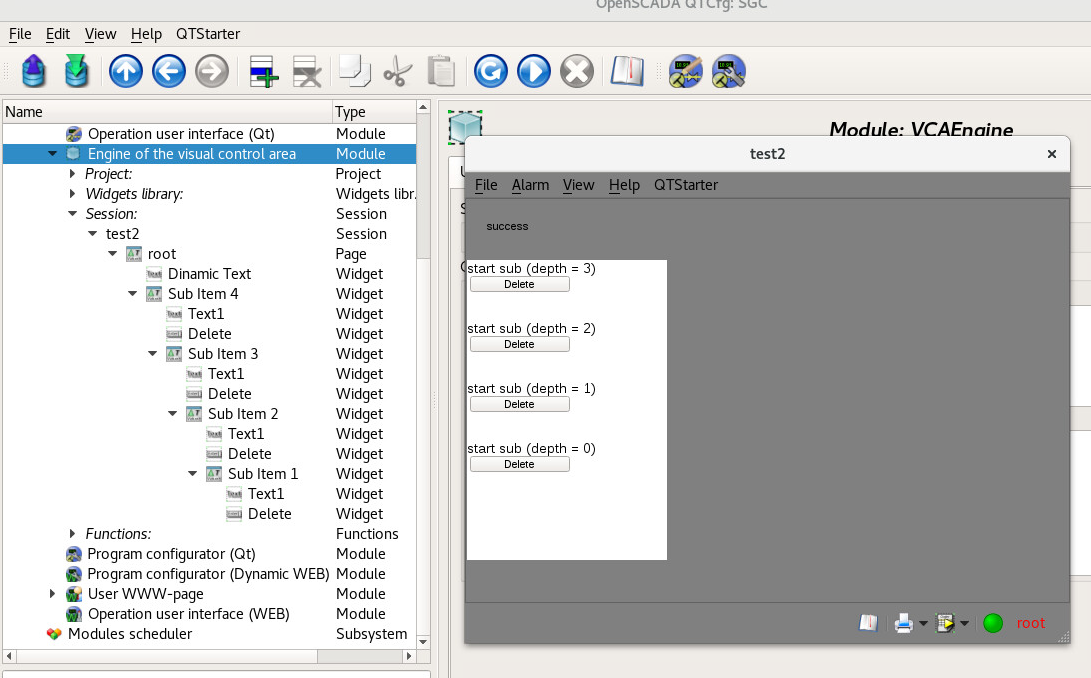

Исправил всё это и теперь имею изображённое на экране, для кода рекурсивного контейнера:
if(depth) {
	sub = this.wdgAdd("dinamicText", "", "/wlb_originals/wdg_Text");
	sub.attrSet("geomX", 20).attrSet("geomY", 20).attrSet("text", "success");
	if(depth < 3) {
		sub = this.wdgAdd("subItem"+depth, "", "/wlb_test/wdg_textBox");
		sub.attrSet("geomX", 5).attrSet("geomY", 5).attrSet("geomW", geomW-10).attrSet("geomH", geomH-10)
			.attrSet("backColor","white-100").attrSet("depth",depth+1);
	depth = 0;

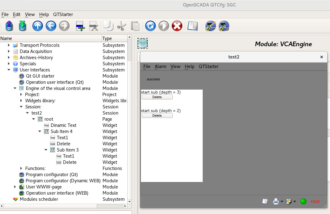

Сегодня обновился до актуальной версии OpenSCADA 1+r2586. Попробовал выполнить свой проект (смотри первый пост) и динамическое создание вложенных объектов отработало нормально. Спасибо Вам большое.
Но возникла новая проблема, на этот раз с удалением объектов. Постараюсь ее описать.
Поскольку я хочу реализовать собственную панель навигации, то предполагается, что вложенные элементы будут создаваться по мере того, как пользователь будет переходить по каким-то элементам, а если пользователь вернется к более высокому уровню вложений, то созданные на нижнем уровне динамические элементы интерфейса необходимо удалить. В документации я видел упоминание о методе wdgDel(), который предназначен для удаления виджета. Насколько я понимаю виджет должен удаляться из дерева объектов текущей сессии движка визуализации. Для отработки механизма удаления я в первоначальном проекте (смотри первый пост) добавил в виджет /wlb_test/wdg_testBox дополнительный статический элемент в виде кнопки при нажатии которой вызывается метод wdgDel() и удаляет вложенный динамически созданный элемент. Вот итоговый код виджета /wlb_test/wdg_testBox:
Text1_text = "start sub (depth = " + depth + ")"; //отображаем сообщение для отображения того, что код скрипта запустился и выводим текущее значение depth
wdg = "/wlb_test/wdg_testBox"; //путь к дочернему виджету
if (init == 1){
 init = 2;
 if (depth > 0){
 	sub = this.wdgAdd("subItem" + depth, "", wdg); //добавляем дочерний виджет
 	sub.attrSet("name", "Sub Item " + depth); //назначаем имя новому объекту
 	sub.attrSet("geomX", 20); //задаем положение по оси X
	sub.attrSet("geomY", 20); //задаем положение по оси Y
	sub.attrSet("depth", depth - 1); //у дочернего элемента назначаем значение depth на 1 меньше
} else {
 init = init + 1;
//обработка событий
for(ev_rez = "", off =0; (sval=event.parse(0,"\n",off)).length;) {
  //детектируем нажатие на кнопку Delete
  if (sval == "ws_BtPress:/button") {
    Text1_text = "delete"; //отображаем сообщение delete в текстовом поле, чтобы явно видеть, что событие наступило
    this.wdgDel("subItem" + depth); //выполняем удаление вложенного динамически созданного виджета
  } else ev_rez += sval+"\n";
event = ev_rez;
После запуска проекта на первый взгляд все работает нормально - создаются динамические вложенные элементы интерфейса (на приложенном рисунке 1 представлен пример с вложениями из 4х уровней) и при этом для всех отображаемых в интерфейсе элементов в конфигураторе системы в дереве сессий имеются соответствующие элементы (также видны на рисунке 1). При нажатии на кнопку Delete, например на втором уровне вложений, можно видеть, что в конфигураторе системы в дереве сессий элементы удаляются и при этом пропадают из интерфейса пользователя (приложенный рисунок 2). И все было бы хорошо, но буквально спустя 1-2 секунды в конфигураторе системы в дереве сессий неожиданно вновь появляется только что удаленный элемент (приложенный рисунок 3), при этом у самого этого элемента и родительского по отношению к нему элемента отсутствует флаг Processing (приложенные рисунки 4 и 5), а элементы интерфейса перестают нормально работать (не отрабатывают скрипты кода виджетов и не обрабатываются события).
К сожалению в документации на метод wdgDel() не описывается принципов его работы. Подскажите пожалуйста, нет ли каких-то особенностей по его использованию? Может быть при удалении объектов с его помощью мне нужно было придерживаться какой-то особой последовательности действий?
