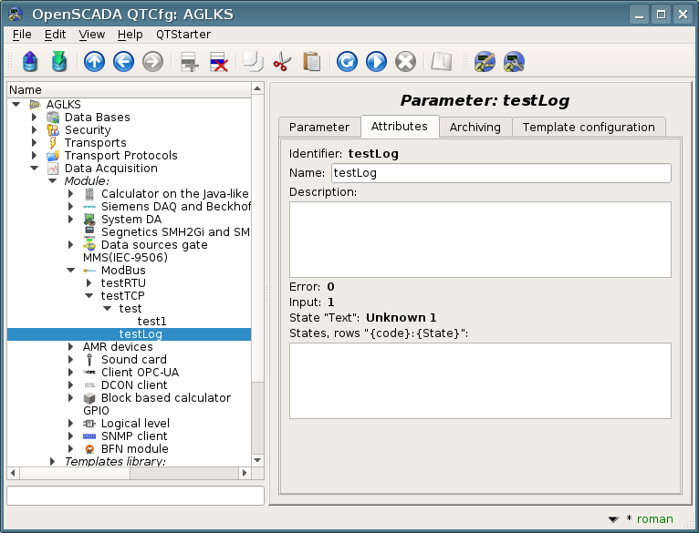

Если сконфигурировать атрибут логического параметра контроллера модбас на чтение бита входа (CI:X), то через интерфейс информация читается, счетчик успешных чтений увеличивается, но атрибуту значение не присваивается (всегда <EVAL>)

DemoDB, ModBus.testTCP.testLog от шаблона base.codeState, вход установлен в "C:3".
=> корректно читается.
Следовательно — не ошибка.

Койлы читаются действительно корректно, но про этот тип данных ничего и не говорилось выше, ошибка когда биты входа (input registers) CI...
Исправлено!
