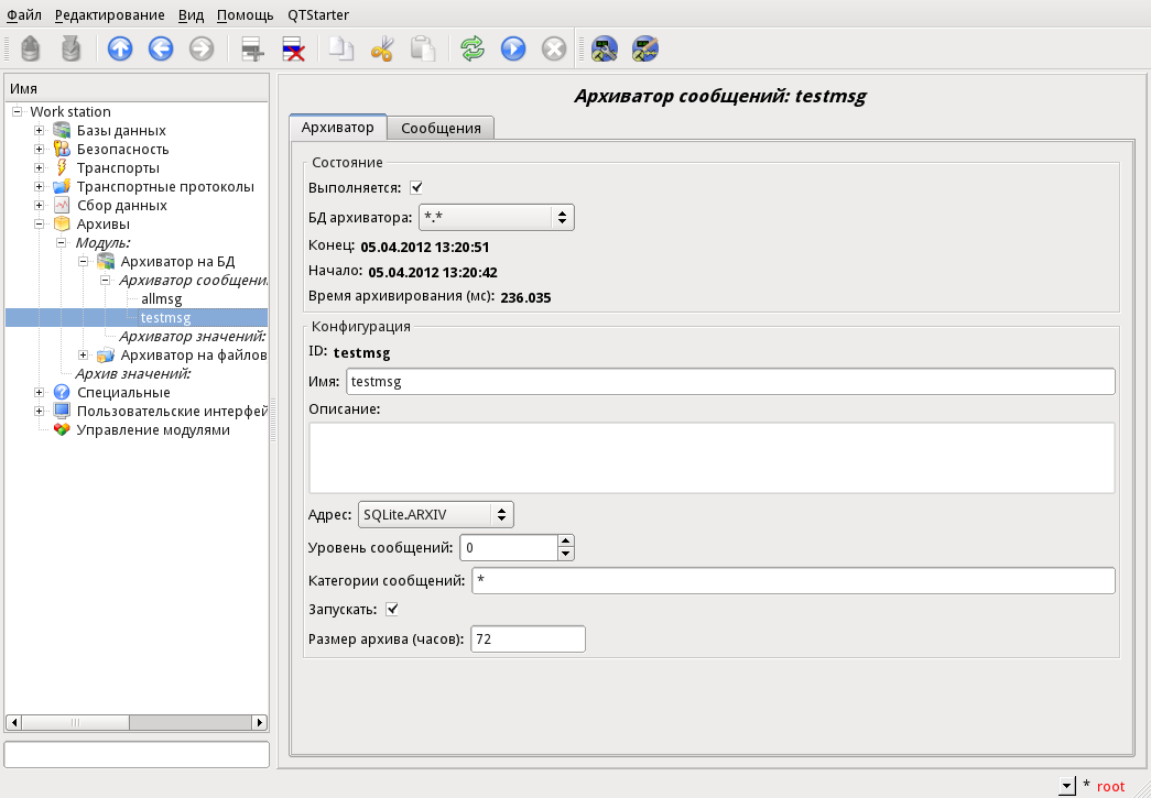

Опять проблема с архивом сообщений. Сделал архиватор на 72 часа, проект новый. После выходных все опять очищается
В чем может быть проблема?
Снимок-OpenSCADA QTCfg: Work station.png (Тип файла: image/png, Размер: 109.2 килобайт) — 2298 загрузок
Сообщение создано: 03. 04. 2012 [11:22]
И в чём собственно проблема? Это означает, что участок старых данных был за границей в 72 часа, а в последнее время данных просто не было. Вот и получилось, что после удаления старых данных в архиве ничего не осталось.
Открывайте исходник и анализируйте, если не понятно!

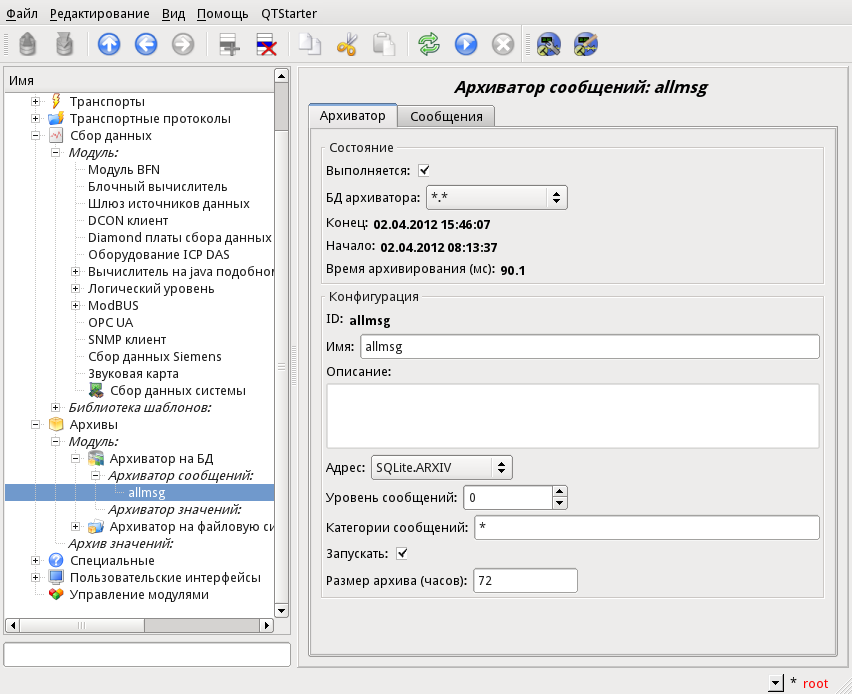

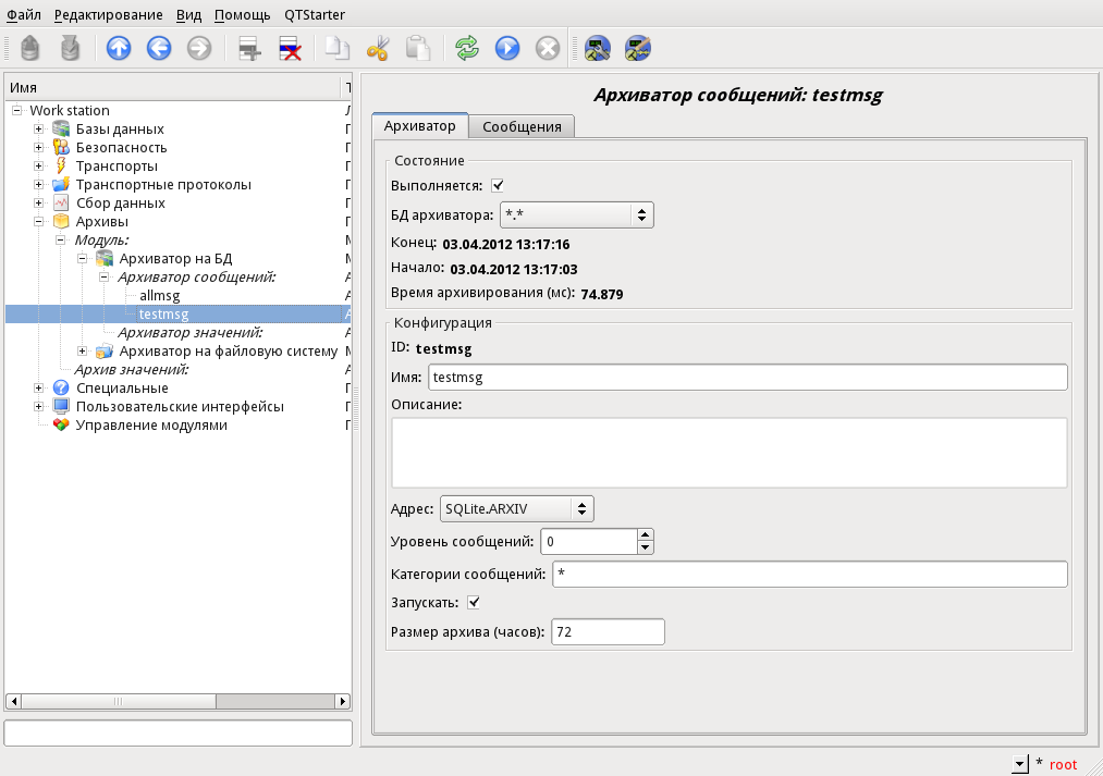

Провел эксперимент
создаю архиватор на 72ч, хранение в БД
Запускаю его, жду появления первых сообщений
Выключаю скаду
Меняю в системе время плюс двое суток = 48ч
Запускаю скаду, первых сообщений в архиве нет. Установлено новое время начала архиватора. А прошло двое суток, а не более 3-х.
Скрины прилагаю
Снимок-OpenSCADA QTCfg: Work station-1.png (Тип файла: image/png, Размер: 91.94 килобайт) — 2314 загрузок
Снимок-OpenSCADA QTCfg: Work station-2.png (Тип файла: image/png, Размер: 90.44 килобайт) — 2335 загрузок
Сообщение создано: 03. 04. 2012 [20:07]
Исправлено!
Параметр размера архива грузился после того как осуществлялась проверка архива, на основе значения размера по умолчанию (24 часа).
Спасибо, что выяснили!
