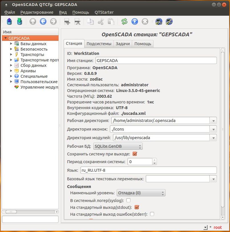

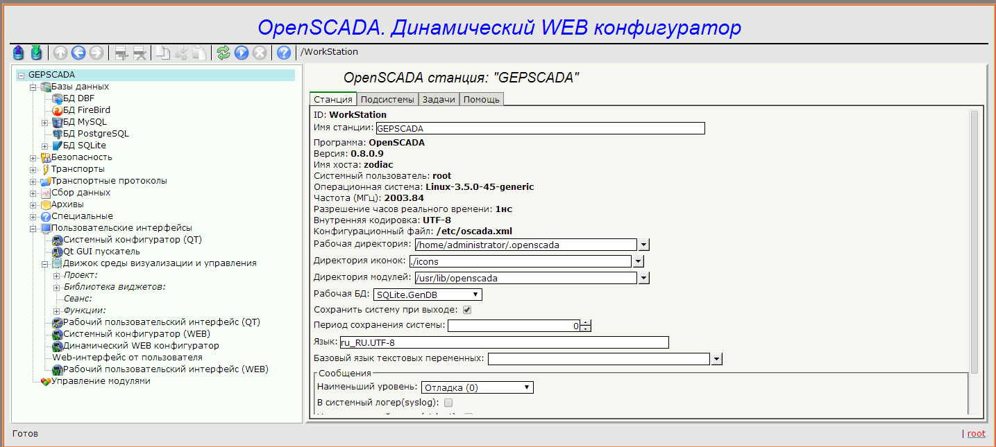

Вот как в моем случае выглядят настройки.
Written on: 30. 01. 2014 [08:31]
Ну так, это правильно, а Вы что написали?
