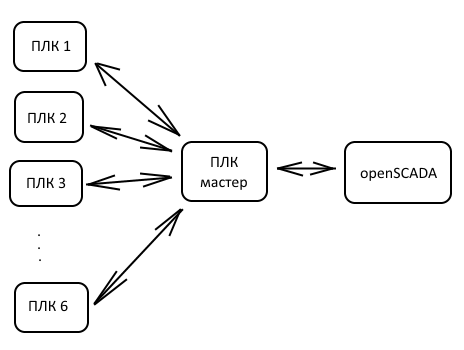

Прошу помощи в разработке своего первого проекта в SCADA. Сначала опишу оборудование с которым приходится работать. Сразу прошу прощения если моя терминология не будет строго соответствовать принятой в документации на OpenSCADA, поскольку я только начинаю свое знакомство с этой системой. Итак:
схема
Имеется 6 водозаборных скважин, которыми управляют однотипные шкафы автоматики на основе ПЛК Овен (смотрите приложенную схему). Данные о состоянии скважин (давление, температура, уровень воды, расход, параметры электропитания и т.д.) периодически собираются на центральный шкаф управления (ПЛК Мастер). Центральный шкаф позволяет оператору в одном месте посмотреть состояние сразу всех скважин не бегая между ними. Необходимо разработать SCADA систему, позволяющую просматривать текущее состояние всех скважин водоснабжения. Обмен данными между контроллерами скважин и центральным контроллером производится по протоколу Modbus-RTU, передача данных в SCADA также осуществляется по Modbus-RTU.
