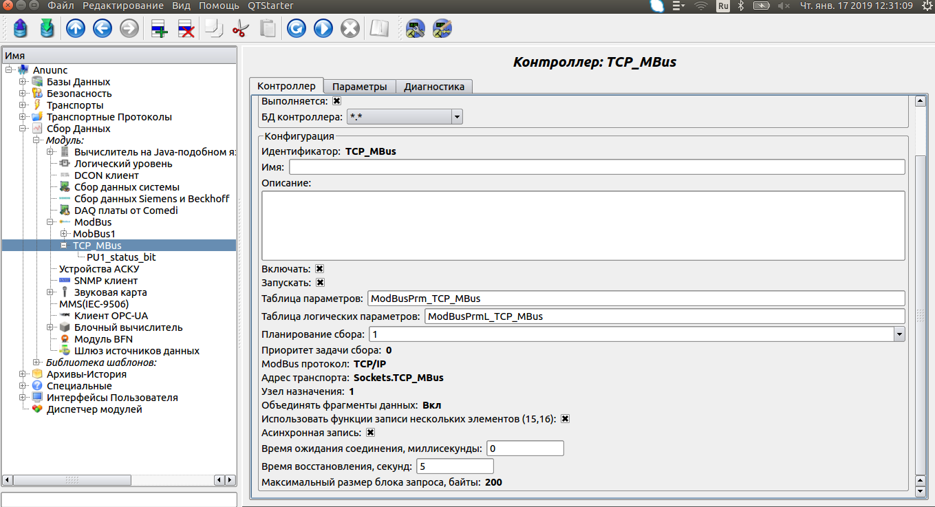

2. OPENSCADA - читаем данные из ПЛК. Читаем/записываем дискретные сигналы из/в ПЛК, читаем слово состояния (см. СнимокOS_1, СнимокOS_1_1).

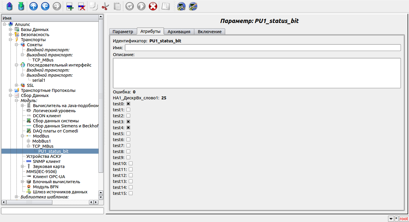

3. В OPENSCADA получаем данные (см. СнимокOS_1_2).
Всё хорошо. До перезагрузки.

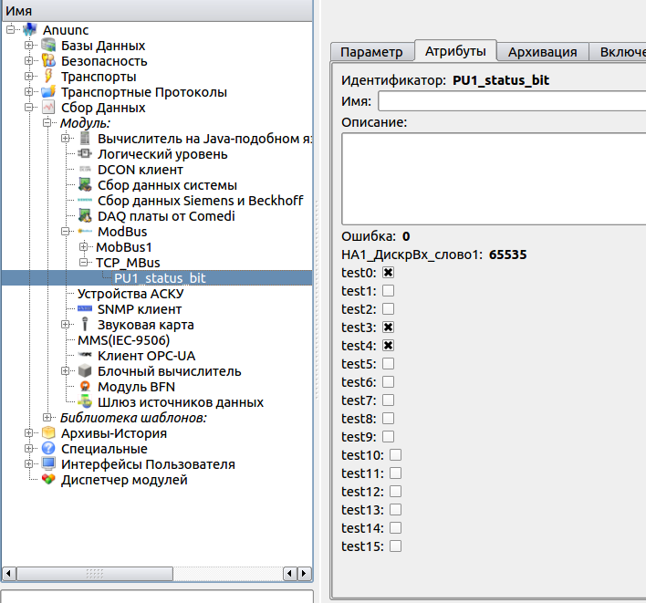

Перезагрузили комп, OPENSCADA восстановила обмен, Дискретные данные читаются/записывваются без проблем, НО!
Слово состояния = 65535! (см. СнимокOS_2). Изменение битовых переменных хоть из OPENSCADA, хоть в ПЛК - нормально (пишется/читается). В ПЛК слово состояния формируется корректно.
Но в OPENSCADA - стабильные 65535.
Изменение параметров контроллера TCP_MBus (объединять фрагменты данных, использовать функции 15_16, Использовать асинхронную запись) не помогли.

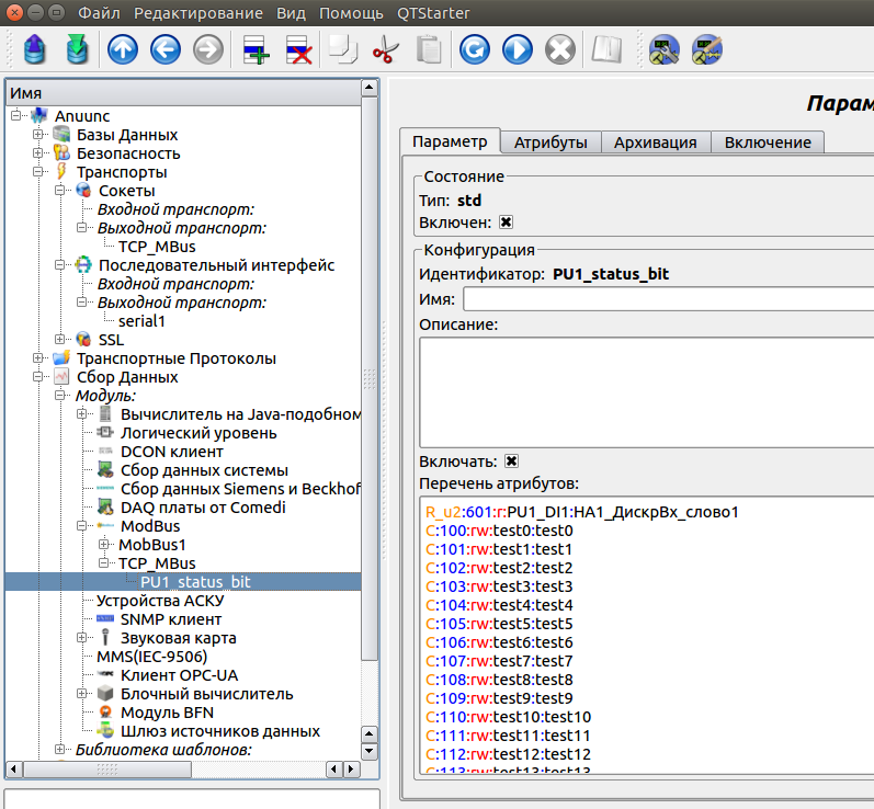

Читать корректно OPENSCADA (а в ПЛК, как уже писал, данные формируются правильно) слово состояния начинает только после следующих действий:
1. Состояние параметра - отключен.
2. В разделе "Перечень аттрибутов" строке "R_u2:601:r:PU1_DI1:НА1_ДискрВх_слово1" номер регистра 601 меняем на 600 (! и только 600 !).
3. Включаем параметр (состояние - включён).
4. Отключаем параметр.
5. Меняем регистр на нужный 601.
6. Включаем параметр.
Всё снова работает. До перезагрузки компа или до перезапуска OPENSCADA.
