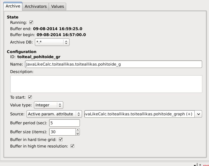

Возникли сложности с настройкой архиватора значений ва файл.
Есть Java контроллер, с переодичностью 5 сек.
Буфер параметра контроллера с переодичностью 5 сек и глубиной 30 значений.

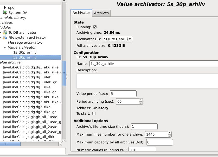

Архиватор. Переодичность 5 сек и периодом архивирования 60 сек.
В документации сказано "периодичность значений в буфере должна быть не больше периодичности самого быстрого архиватора" - переодичность одинаковая 5 сек, "а размер буфера не менее двойного размера для самого медленного архиватора." - размер буфера 5х30=150секунд.

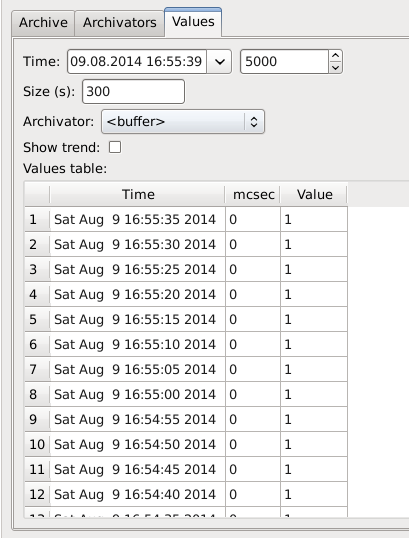

При просмотре архивирования, в буфере каждые 5 секунд строка значения соответствует действительности.

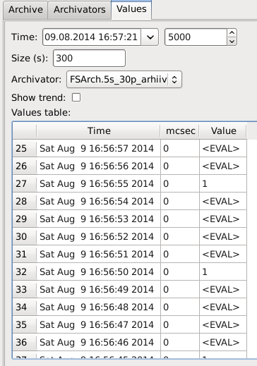

В архиваторе, строчки создаются каждую секунду и значение пропускаются.
Что я делаю не так?

По какой то причине не приципилось еще 2 файла. В настройках архиватора переодичность 5 сек, но почему то он пишет каждую секунду.

Written on: 10. 08. 2014 [16:52]
Директории архивов для архиваторов разной периодичности одни и те-же или ранее этот архиватор был 1 секунда и он продалжает писать в уже созданные с 1с периодом архивные файлы, до момента создания новых. Если так, то ждите пока лимит файла архива будет достигнут или очистити директорию архива.
Во всяком случае у меня такого нет.

Это новый архиватор созданный с этими параметрами. Директорая с архивами общая.
Попробуду очистить, пока проект в процессе запуска, поэтому не проблема.

Written on: 10. 08. 2014 [21:48]
"shdimka" wrote:
Это новый архиватор созданный с этими параметрами. Директория с архивами общая.
У каждого архиватора должна быть отдельная директория — хранилище.
Объединение их приведёт к непредсказуемым результатам, читаем документацию!
