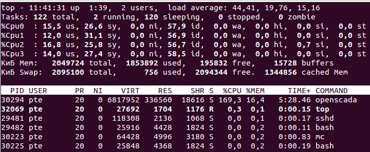

И снова вопрос
вчера обновил OpenSCADA 0.9, все встало замечательно и проект станции заработал,
но при этом стали сильно грузиться процессоры сервера.
http://oscada.org/ru/forum/attachments/%D0%BF%D1%80%D0%B8%D0%BB%D0%BE%D0%B6%D0%B5%D0%BD%D0%B8%D0%B5623/

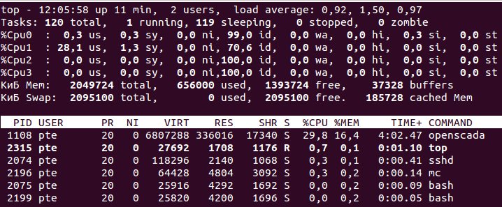

После того как откатил обновление OpenSCADA, процессоры перестали грузиться.
http://oscada.org/ru/forum/attachments/%D0%BF%D1%80%D0%B8%D0%BB%D0%BE%D0%B6%D0%B5%D0%BD%D0%B8%D0%B5624/
В чем может быть проблема?
на сервере стоит Ubuntu14.04 LTS, с последними обновлениями
[This article was edited 2 times, at last 02.09.2015 at 15:00.]
