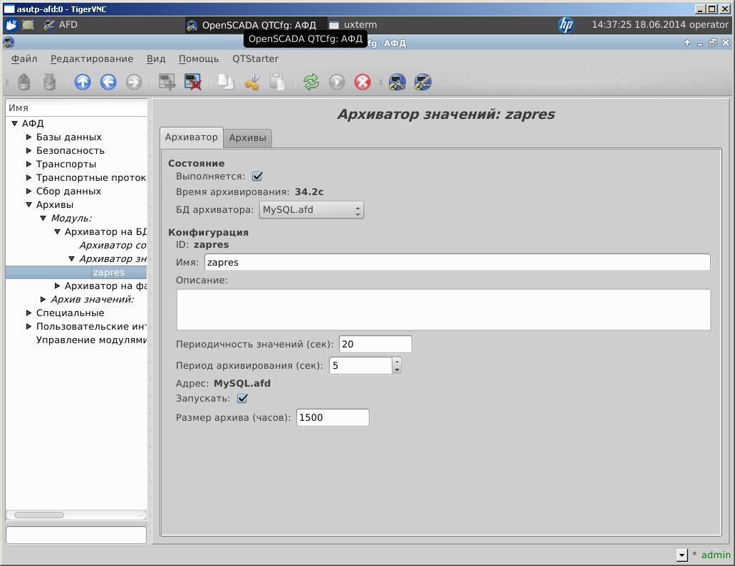

Добрый день. У нас используется OpenSCADA для визуализации и архивирования техпроцесса, содержащего порядка 120 точек измерения температуры. Ранее архивирование осуществлялось на файловую систему и архивы хранились локально в БД SQlite. Все отлично работало. Теперь возникла необходимость те же самые данные архивировать еще и на удаленную базу данных MYSQL для последующей обработки вне OpenSCADA. Я в OpenSCADA создал еще один архиватор, но уже на БД, подключился к удаленной БД. В атрибутах соответствующих каналов отметил архивацию новым архиватором. В настройках АРХИВАТОРа ЗНАЧЕНИЙ указал следующее: периодичность значений-10 сек., период архивирования-60 сек. Все заработало, но с периодичностью около минуты OpenSCADA делает вид, что "повисла": не реагирует на нажатие кнопок, не меняется изображение на мониторе и т.д. хотя данные в удаленную БД приходят с заданной регулярностью. Такое состояние продолжается минут 5. Причем потребляемые ресурсы компьютера-рабочей станции не увеличиваются и составляют 7-15%. После этого на минутку все "оживает", причем в статусной строке ВРЕМЯ АРХИВИРОВАНИЯ появляется значение 4-5мин. и затем все повторяется. Таким образом работать за рабочей станцией очень некомфортно. Я попробывал изменить настройки так как на фото. ВРЕМЯ АРХИВИРОВАНИЯ изменилось до 40 сек--1 мин. Но "зависания" не исчезли совсем, они стали менее длительными, но тоже ничего хорошего. В чем может быть проблема?

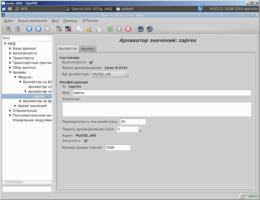

Обновился. Стало немного меньше "время архивирования" вместо 5 минут стало 2 минуты. Но, к сожалению, это не повлияло на "зависания" OpenSCADA. На рабочей станции невозможно работать. Рабочие экраны листаются с огромной задержкой вызывая огромное недовольство операторов. Может еще какие-то настройки могут мне помочь?

Естественно. Время архивирования должно быть меньше периодичности архивирования (60 секунд) иначе и потеря данных и медленный доступ с интерфейса.

хотя на настройках как в 1-м посте ничего не поменялось.:(

Настройки в первом посте совершенно не корректны, поскольку время архивирования меньше чем время значения смысла не имеет и затраченное время на архивирования больше будет показывать пустой обход по буферу, без реальной архивации.
