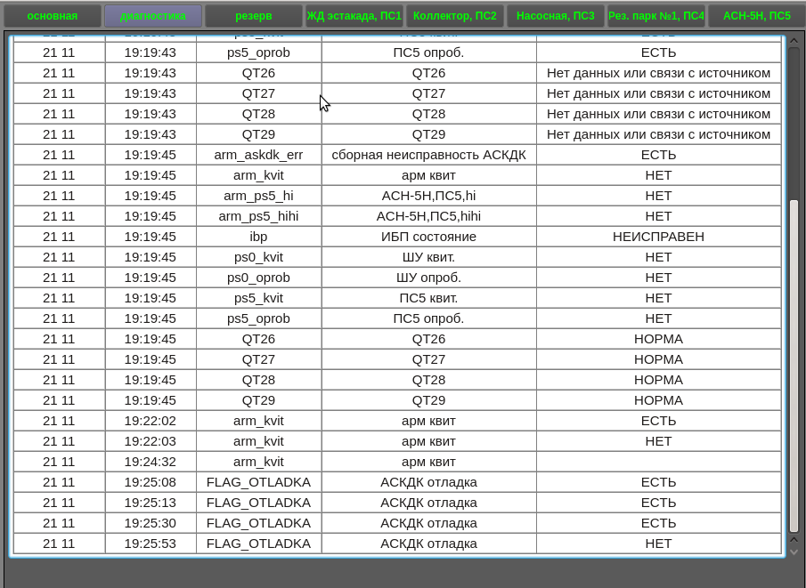

Теперь выясняется что при перезапуске сервера - протокол уходит в "космос" (не сохраняется в БД). Возникает вопрос...как организовать запись протокола сообщений в БД с последующим отображением? Существующее решение с вызовом функции .alarmSet, как я догадываюсь - пишет поток сообщений в массив в оперативной памяти. Или теперь в шаблоны прописывать "костыли" прикручивающие записи в БД? Прошу подсказать направление поиска... Также прошу эту тему убрать из запроса функций и услуг, и переименовать в "обработка алармов и сообщений" и переместить в "Разработку" для правильности...

Это я пробовал несколько раз, не работает, и подраздел "Архивы" документации перечитывал несколько раз. В документации работа с архивами значений освещена хорошо и всё работает нормально, а вот настройка и подключение архивов сообщений неосвещена. И в тестовых двух проектах бойлера и ALKGS в одном из проектов подключена недоступная MYSQL база. Т.е. демо проекты не реализуют запись сообщений в линкуемую БД. Пробовал пошагово как написано в документации подраздел "Архивы". Снял копии экранов (прилагаю) http://rghost.ru/41715382 . У меня в проекте подключена SQLite БД ARH.db в неё пишу архиваторами 1s_data и 10s_data значения переменных. Создаю 1s_message архиватор сообщений. На экранах видно - что сообщения промелькивают в буфере (оперативная память) - но архиватор их не записывает в БД , видно по пустым записям и дате последней записи 1970 года. Опыт работы с БД имею большой, приходилось работать и с БД MySQL и SQL SERVER администрировать. Гдето-косяк. Таблицы БД просмотрел, таблицы с записями нет. И имя я её не знаю (таблица которая должна быть создана под сообщения). Просьба расписать пример подключения 1s_message к БД SQLite например, аналогично 1s_data пошагово. На каком то шаге - сбой получается. На каком - непонятно.

Удалось разобраться. В настройках 1s_message в поле "Категория сообщений" нужно указать *

Вот беру этот самый архиватор (sub_Archive/mod_DBArch/mess_test), меняю БД на "SQLite.exp" (предварительно SQLite.exp включил), включаю и данные сразу туда пошли. Смотрю в БД "SQLite.exp", а там появилась таблица с сообщениями архиватора "test" DBAMsg_test, какие тут ещё примеры нужны?
У меня всё записывает.
