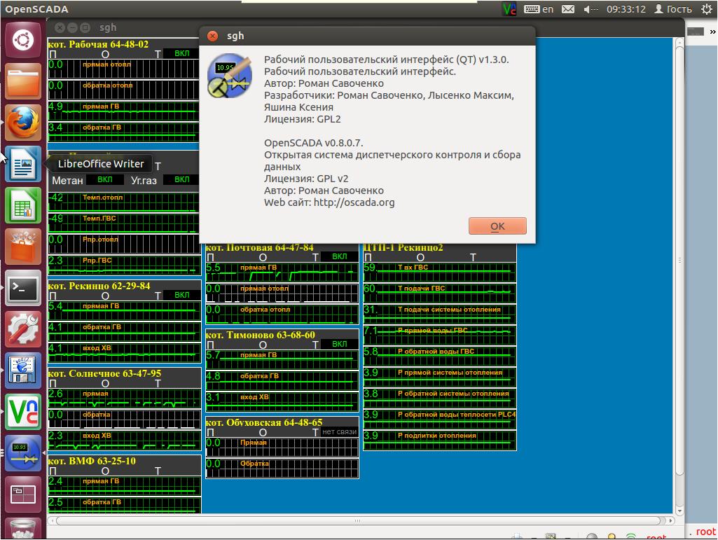

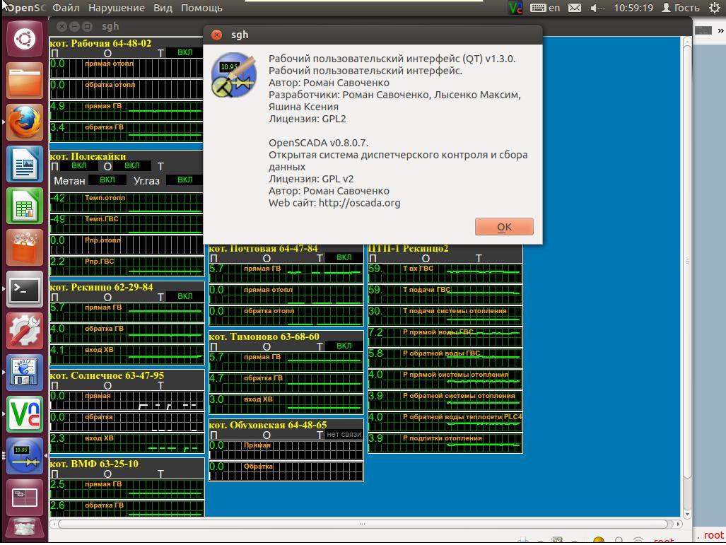

Кстати если поставить период обновления 1 секунду,диаграмма не уменьшается,если поставить 5 секунд то уменьшается.В принципе это не проблема для меня, но все же.
Скриншоты прикрепил,диаграмма стала меньше за полтора часа.
архиватор каждые 45 сек,период слежения 5 сек,длина диаграммы 220 пикселей,размер 3600 сек.
Периодичность буфера архива какая?
И источник, Вы говорили — LogicLev, тогда какая периодичность получения данных здесь: http://wiki.oscada.org/Doc/OpisanieProgrammy/part4/files?get=subsys_arch_val.png ?
