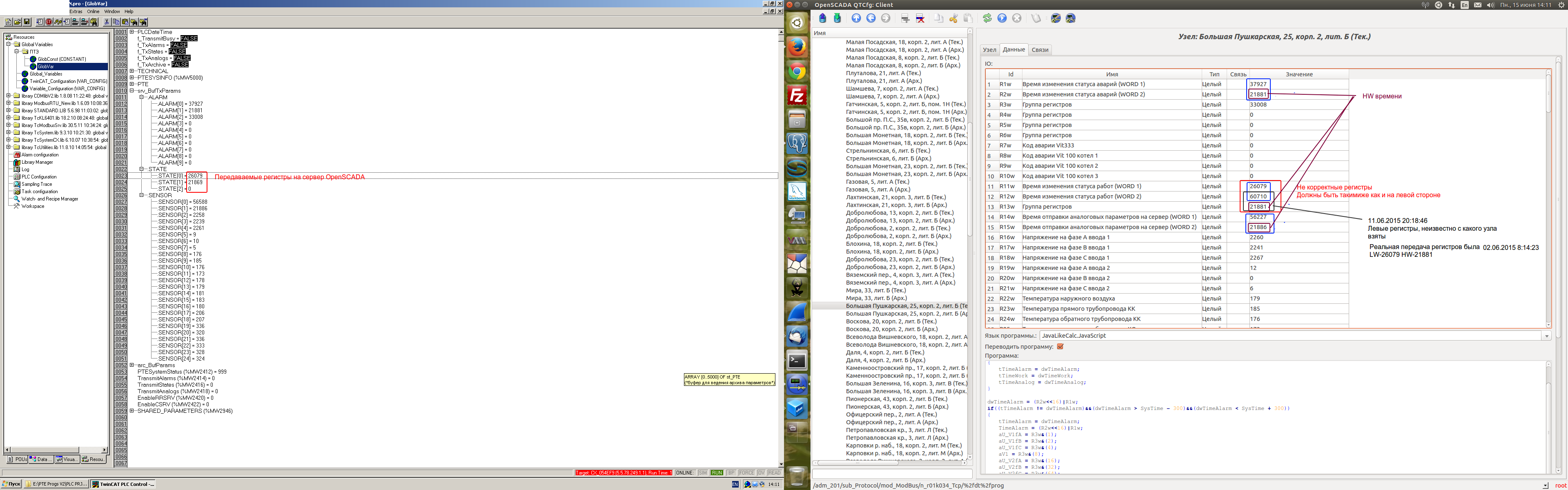

Заметил непонятную запись в таблицу регистров.
Сначала подумал, что проблема в программе контроллера(PLC).
Потом немного под разобравшись в архивах параметров (новая запись заноситься по изменению временной переменной)
заметил, что запись в архив занеслась как и положено, но с частью не корректных регистров (регистры не относящиеся к данному PLC, т.е. PLC не отправлял такие данные)
на рисунке с лева выделена область резкого изменения данных (U_V2fA и U_V2fB - по иди это 2 WORD-а составляющие временя изменения параметров), справа показана последовательность регистров

Явно это на ошибку в OpenSCADA не указывает и скорее всего тут Ваше непонимание происходящего или обработки запросов, например, того-же EVAL.
Кроме того у меня подобное нигде не воспроизводится, а значит выяснить-исправить причину этому я не могу в принципе, следовательно Вам и выяснять! Или воспроизводите на ДемоБД.

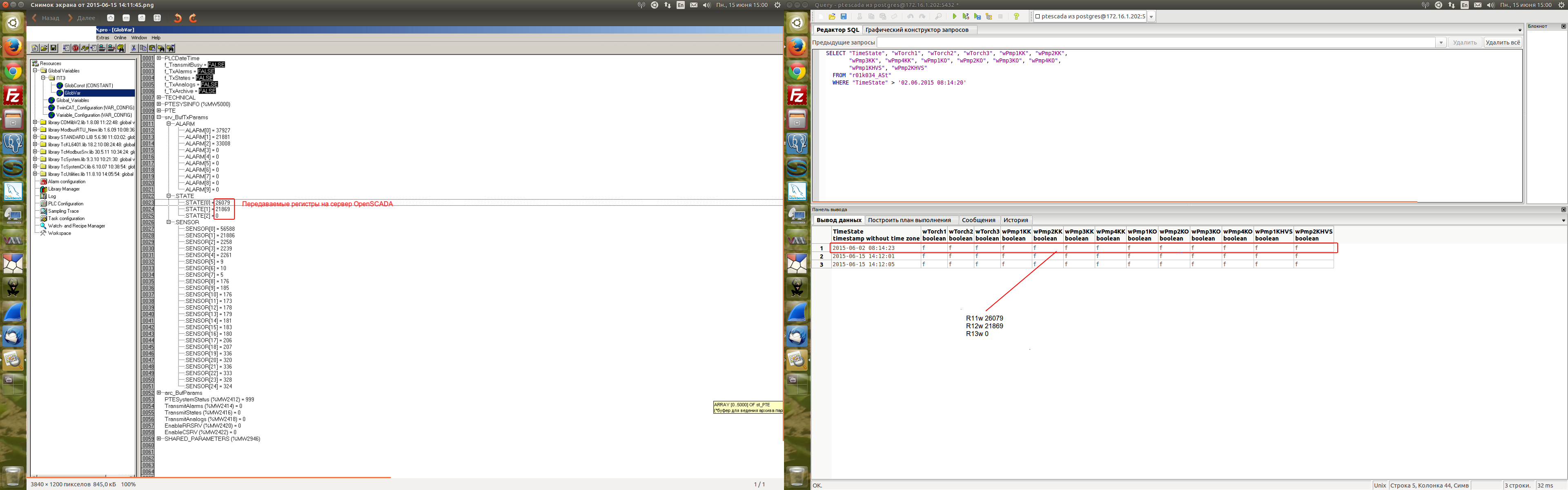

Нашел еще одну запись левых регистров
на левой стороне показываю передаваемые регистры на сервер, на правой прием этих регистров
а на втором рисунке данные в БД
т.е. сначала регистры передались нормально, а потом по какой то причини они перезаписались левыми регистрами
При этом PLC не чего на сервер не передавал
P.S. на сервере настроил фаервол, определенный IP (PLC) может вещать на определенный порт. т.е. несколько PLC не могут вещать на один и тот же порт
Отладку включайте и смотрите что куда передаётся поскольку то что показано на стороне другой программы не показатель.

3) на рисунках я показал, что передавал контроллер и когда, а также, что творится в таблице регистров.
Рисунком я хотел сказать, что регистры были изменены не контроллером, а самой OpenSCADA в момент распределения данных с транспорта в узлы Транспортный протокол.ModBus. Я повторюсь, проблема возникает редко и апериодически.
На рисунке, время передачи данных на сервер была 02.06.2015 08:14:23 и данные были записаны в регистры R11w-R13w, что свидетельствует запись в БД
Если перевести 2 WORD в DT (R12w, R13w) то получим время 11.06.2015 20:18:46 - скорее всего это время прихода аналоговых параметров, с другого контроллера.
Но это не возможно, по скольку на сервере стоит фаервол (см. п2). Отсюда и вывод напрашивается, что что-то в OpenSCADA не так
