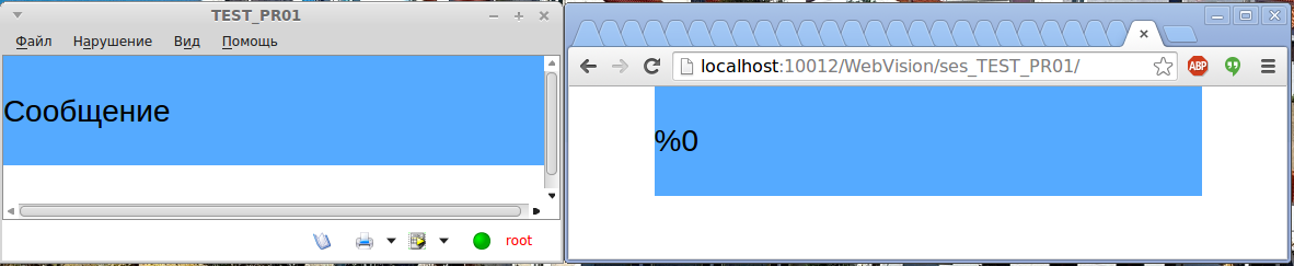

Похоже на ошибку в WebVision.
Не отрабатывает связывание.
Прилагаю снимок экрана где можно видеть разницу между Vision и WebVision
Также прилагаю минимальный тестовый проект.
Аргументы формально нумеруются с 1, читаем документацию: http://wiki.oscada.org/Doc/VCAEngine#h668-16
Не ошибка!
