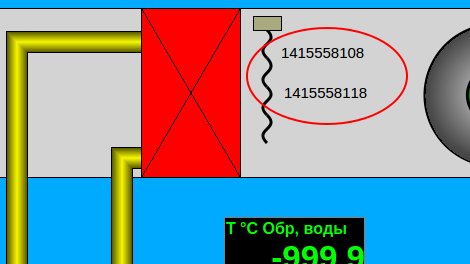

var tm1_to;
Text1_text=SYS.time();
if(SYS.time() > tm1_to)
tm1_to = SYS.time()+10;
Text2_text=tm1_to;
почему в двух text секунды бегут одинаково с разницой в 10
Снимок экрана от 2014-11-09 21:35:08.jpg (File type: image/jpeg, Size: 22.18 kilobytes) — 2062 downloads

tm1_to нужно инициировать нормально иначе там не понятно что, как минимум.
Хотя скорее всего период выполнения скрипта страницы 10 секунд.
Разбирайтесь, там нет ошибок!
Огромное спасибо!!!
объявил переменную через "добавить атрибут" все заработало
а можно ли здесь обявлять переменную через var если можно то как?
Written on: 09. 11. 2014 [21:24]
if(f_start) tm1_to = 0;
