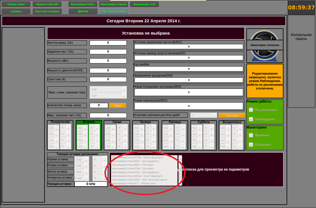

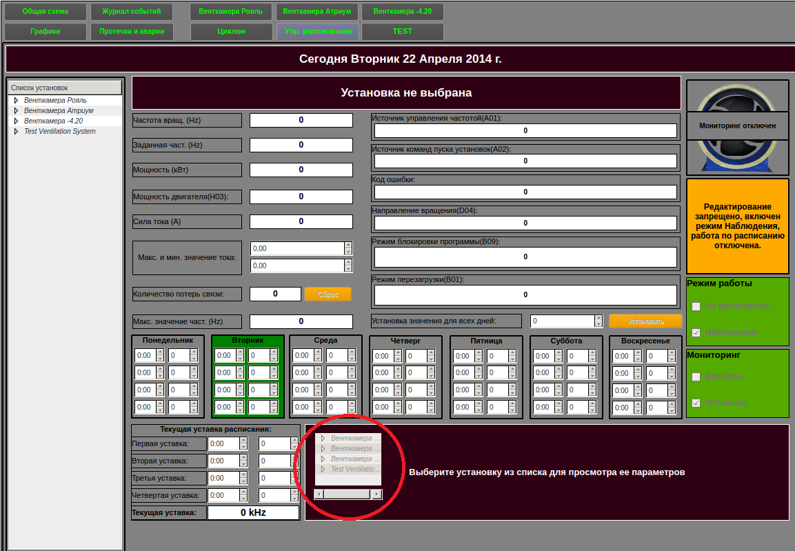

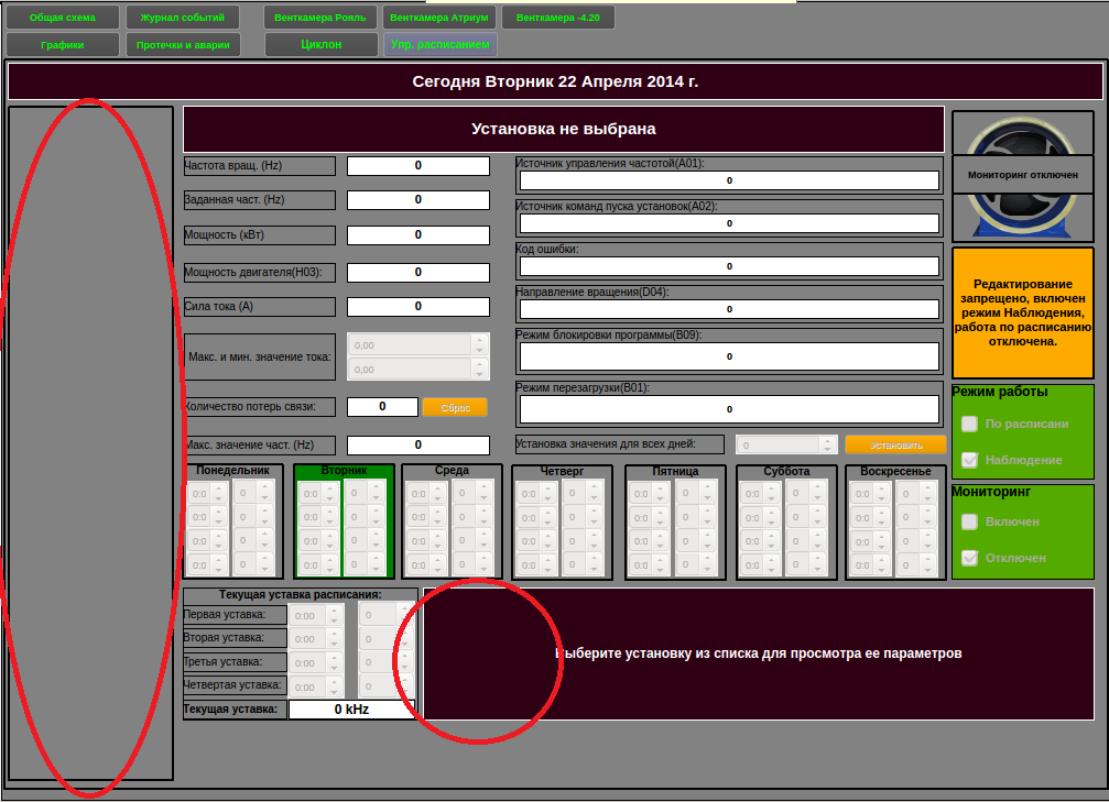

Приветствую! Столкнулся с таким интересным поведением виджета FormEl, при запуске удалённого сеанса - данный виджет в режиме работы "Дерево" оказывается скрытым. Т.е. его как бы вообще нет. Первым делом - стал смотреть права доступа и т.д. Но... самое интересное, что если сменить режим виджета на любой другой - то он появляется и доступен для работы. При этом на локальной машине всё запускается и прекрасно работает.
Прикладываю скриншоты.
На первом - запуск с локальной машины, виджет в режиме дерева.
На втором - с удалённой, виджет в режиме дерева.
На третьем - с удалённой, но виджет в режиме списка.
Scada версии 0.8.0.8
Заранее спасибо!
У меня, в рабочей версии, на ДемоБД не оказывается.
Проблемы в непоследних LTS я не рассматриваю! Обновляйтесь до 0.8.0.9, где у меня таких проблем тоже нет.
P.S. Если это Unity то он сам может мутить все меню непонятно куда!
