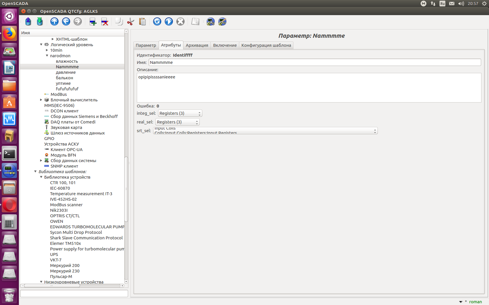

Странные поведения в случае "статической" работы. на основе описания строки selValsNms Модуль DAQ.LogicLev(не правлю в процедуре) рис1
1) real sel
присваиваю значение
0.1;1.1;2.1;3.1
Coils (1);Input Coils (2);Registers (3);Input Registers (4)
в момент старта параметра в выпадающий список попадает первое значение "0.1". если его выбираю, скада ругается: "Значение ошибочно: 0.1" если выбираю другое значение, то элемент "0.1" просто пропадает
2) string sel
присваиваю значение
Coils;Input Coils;Registers;Input Registers
при старте появляется ОДНА двухэтажная строка. при выборе ее снова "Значение ошибочно: ... "
через время (не могу понять другое событие) в списках integer,real пропадают все значения, кроме ID первого элемента 0.1 для real, и такое же для integer. и из этого состояния перезапусками шаблона выйти не могу.
Если присваиваю по 3 строки как в "ModBus scan" первая строка это ID значения по умолчанию то integer и real работают нормально, но
3) string sel
присваиваю значение
Input Coils
при старте двухэтажная строка, но элементов 5. 4 нормальных, и целая строка-значение. рис3
при выборе "фантомного" пятого элемента ошибка "Значение ошибочно ... " при выборе нормальных значений фантомный просто пропадает.
если первые две, возможно недостаток/не понимание документации, то в третьем ИМХО какая-то недоработка.

Written on: 31. 01. 2019 [23:20]
Вариант 1, 2 не имеет первичного и основного, т.е. самого значение по умолчанию, первой строкой!
Вариант 3 реально имел проблему с чтением этого самого значения по умолчанию, поскольку не знал ещё про такую форму описания конфигурации выбора, а не видно было этой проблемы на числах поскольку он и читал его как число, для чего первично и реализовывалось да и что наиболее актуально.
Собственно добавил в загрузку значения по умолчание проверку на то, что там и описание выбора может быть.
Исправил!
