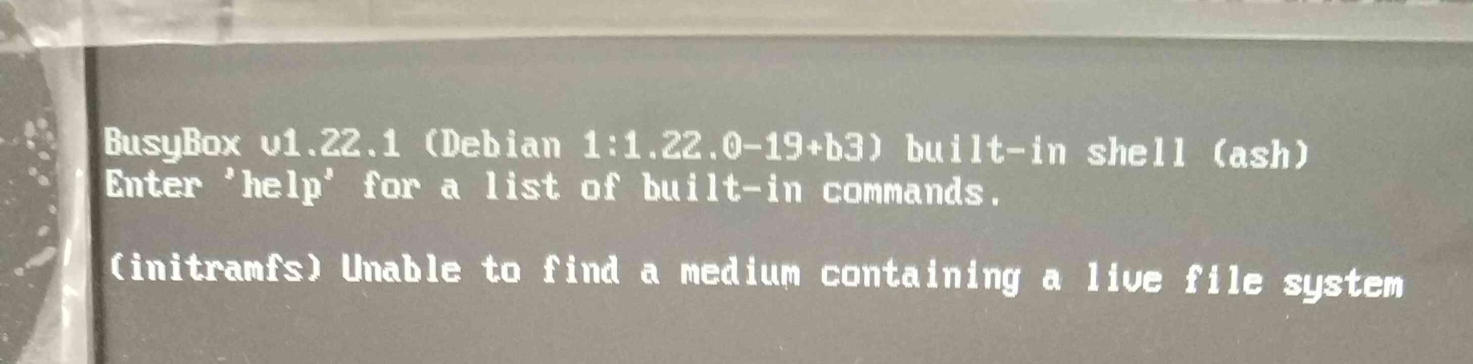

Добрый день, уважаемый Роман!
Начиная с версии 2590 Live CD
перестали загружаться, ошибка
(initramfs) Unable to find a medium containing a live file system
что то не то с автосборщиком
при загрузке теряется контейнер с упакованной фс
см. фото. попытка загрузить
Debian_9-OpenSCADA_1+r2591-TDE_R14-amd64-LiveCD_USB.iso
сообщение о ошибке.
С версиями 2586, 2588 таких проблем небыло.

Не ошибка OpenSCADA!
У меня работает как в VirtualBox, так и на реальном железе!

Ок. Спасибо, буду проверять на другом железе.

Ошибка оказалась в повреждении файлов мультизагрузочной флешки. Другие образы при этом стартовали без ошибок. Решено восстановлением из резервной копии посекторным копированием резервной флешки на рабочую. Подтверждаю - образы рабочие.
