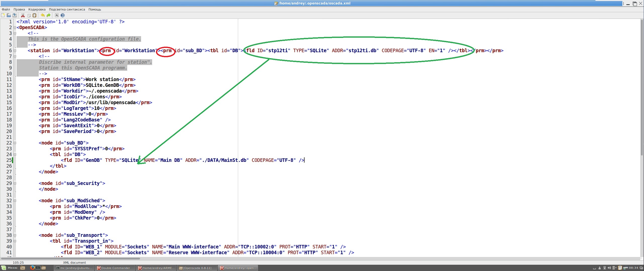

При добавлении баз данных SQLite (другие не пробовал) в конфигураторе, и сохранение конфигурации в XML формируются строки xml не по тем тегам. При перезапуске openscada базы из конфигуратора ес-но пропадают. При переносе вручную строки в нужное место подключенная база появляется.
На приложенном скрине все наглядно видно.
Исправил, смержилось из рабочей версии так.
Роман, у меня та же проблема.
Но я собирал пакеты для Raspberry Pi из исходников, поэтому просто обновить не могу из репозитория.
Может подскажете, как исправить проблему самому?
Written on: 05. 09. 2014 [21:08]
Берите исходник или патч из репозитория: http://oscada.org/websvn/listing.php?repname=OpenSCADA&path=%2Ftags%2Fopenscada_0.8.0%2F&#a0c952a47f2de80f3f1ddda8ecf257186
