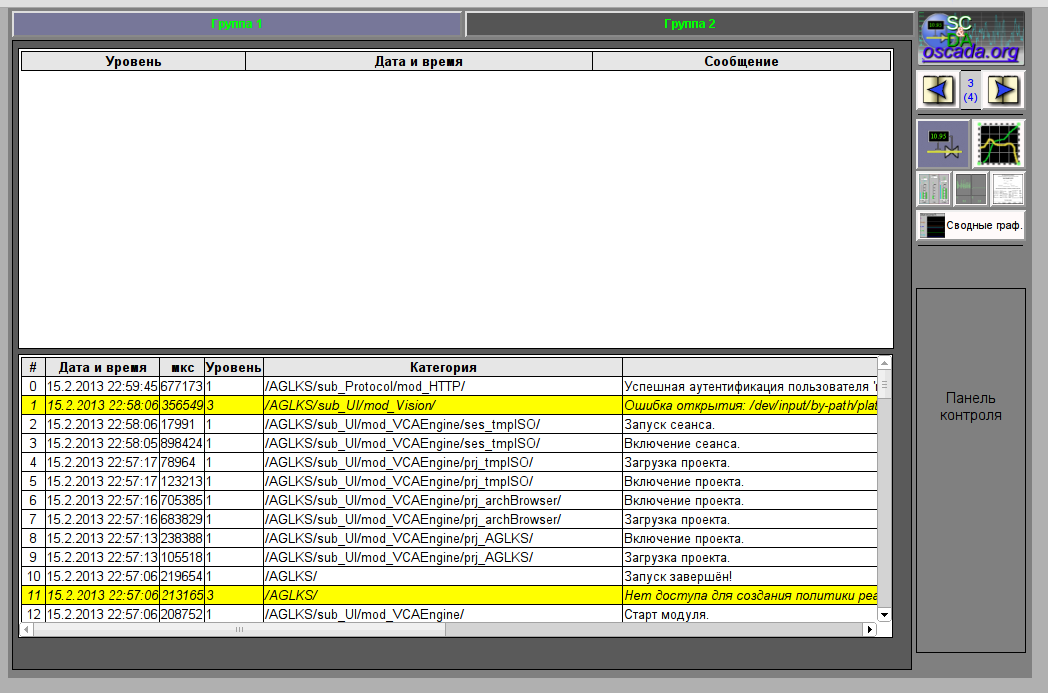

Столкнулся со следующей ситуацией. В модуле web Vision элемент протокол не растягивается на всю ширину виджета.
Прикладываю скриншоты.

Просто немного странно получается. В пользовательском интерфейсе протокол растягивается, а в web модуле нет. Нестыковка получается.
И насколько я понимаю виджет протокол для web имеет XHTML формат и не совсем понятно почему его нельзя растянуть на всю ширину виджета.
Я для себя нашел выход из ситуации, а здесь решил просто поделиться найденным недочетом.
Только забыл прикрепить скриншот с видом через пользовательский интерфейс.
p.s. почему-то не могу загрузить скриншоты на форум...
Странный скрин — правой границы не видно!
У меня всё нормально, вложил.

P.S. Возможно атрибут width="100%" добавлю к таблице протокола.
Written on: 19. 02. 2013 [17:57]
Добавил!
